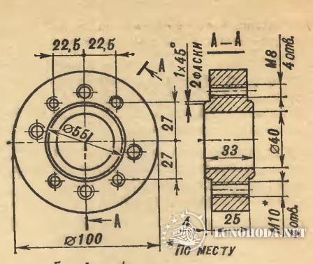

вовочка писал(а):кардан уж лучше через флянец соединить:
вовочка чертеж есть??
вовочка
Сообщения: 5009
Сообщение вовочка »
чертеж существует в каком-то из номеров М-К (если надо вечером поищу), а так как точили сами, то соответсвенно делалось без чертежей по размерам посадочных мест фланцев. отверстия сверлились с использованием флянцев в качестве кондуктора...
кстати вот, нашел, да и где-то на форуме темка про то дело была...
Трактор Т2
Школьный
Сообщения: 938
Откуда: Екатеринбург
Сообщение Школьный »
вовочка писал(а):чертеж существует в каком-то из номеров М-К (если надо вечером поищу),
а тот чертеж, который ниже выложил токаря в работу не возьмут? или он некорректный?
Спасибо огромное, как раз планировал делать [:}) [:})
