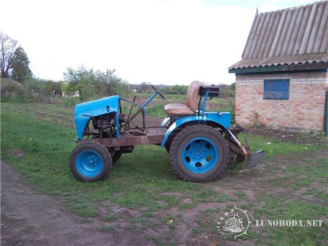

Виктор2 писал(а):резина с старой волги
Виктор2 писал(а):резину выпилил бензопилой под елку
тогда не интересно.

Сообщение Виктор2 »
вот пока что получилось

Сообщение Tift »
просто красота!! Пропорций на месте, сделано просто, то што надо!
Молодец! Может когда-нибуд и вйдео сделаете...

Сообщение Виктор2 »
Tift писал(а):просто красота!! Пропорций на месте, сделано просто, то што надо!
Спасибо,многое доделано и переделано, гидравлика, навесное,мост от москвича целый, не резанный,колеса одно вывернутое а другое нет, и расстояние между ними на картошку 140 см, помощник хороший

Сообщение Oleg2365 »
Виктор2
Давай подробности ,что и как доделывал?

Сообщение Виктор2 »
Dimas писал(а):Синий лучше смотрится ИМХО
согласен, но какая краска была, такой и покрасил, вообще хотел камуфляж

Сообщение Виктор2 »
Oleg2365 писал(а):Виктор2
Лопата отвал,навесное, плуг, картофеле копатель,не помню как называется под посадку картошки на три рядка, междурядья 70 см фотки позже
