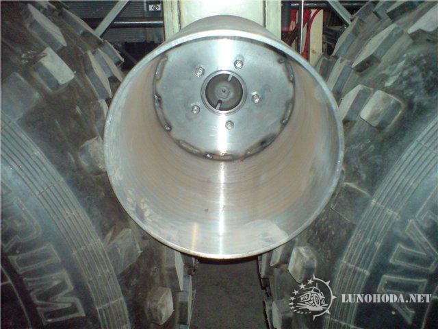

Сообщения: 1319
Откуда: МУРМАНСК
Сообщение Aлексей »
Белый Дом писал(а):Ролики пока не собирали???
С роликами все просто, фланец под ступицу да труба проточенная.
Самый сложный момент был - подобрать диаметр ролика.
Алексей Сургут писал(а):лаконичность-сестра таланта
Алексей - действительно, чем проще тем лучше, но иногда без извращений не обойтись.
Дмитрий78 писал(а):Мне не нравятся два момента:
Что звезда на хвостовике закреплена без доп опоры.
Что цепная передача идёт на повышение.
Звезда на хвостовике моста, достаточно распространенная конструкция, сам хвостовик на двух подшипниках, которые разнесены на достаточно большое расстояние, одним словом эксплуатация покажет нужно ли усиливать.
Повышающую передачу пришлось сделать так как по расчетам общее передаточное слишком велико, подбором звезд можно будет подобрать оптимум.
Алексей http://kolamap.ru/
