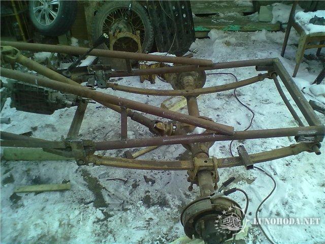

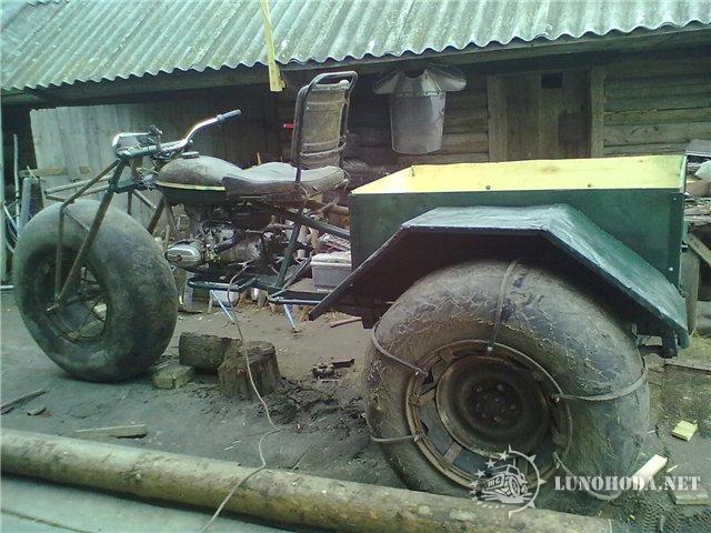

Вот моё творение за 7 недель интенсивной работы.

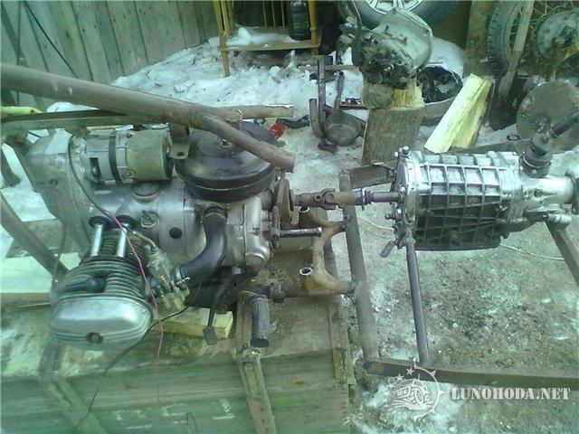

Чето ломучее все получается. Меж коробок надо опорный подшипник ставить, иначе первичные вал второй коробки быстро вырвет, он в вашем случае на одном подшипнике висит. В этом месте лучше всего смотрится бортовой редуктор с Луаза. Без доп охлаждения движок сильно греется, проверено не раз. Гордите охлаждение сразу. Рама, помоему, хлипковата. Движок этот достаточно тяговит, поэтому городить надо четыре колеса. Трехколеска в любом случае едет хуже чем даже 4*2. передок не ведущий делается не долго но проблем с ним меньше.

РОМКА писал(а):Трехколеска в любом случае едет хуже чем даже 4*2. передок не ведущий делается не долго но проблем с ним меньше.
Не согласен.

рама на нем из труб диаметром 35мм и толщиной 5мм по моему этого достаточно, а что на счет кпп поезжу там видно будет куда и что еще повешать, на счет проходимости могу даже поспорить вчера на нем залез в болото так шо кочки были возле цилиндров и ни чего сам вылез правда пришлось под ремни палки по пол метра заталкать, а вездеход мой не менее 500кг весит. Вот такие дела. А охлаждение сделаю тока позже пока так хорошо идет и не шибко то и греется.

Дело не в трубе, а в количестве швов на ней...

Вам "железным людям" наверное пофиг, а мне на себе много пришлось свой трехколесник потаскать, у соседа переломка с ведущим передком, он меня часто вытаскивал из снега.

не пойму , почему все коробки напрямую соединяют , , ведь тяги мало и скорость большая
вот почти 2,5 передаточное и то быстро едет

кому как а мне на двух первых передачах очень медленно ехать даже по пампасам...

вот в такой компановке он на передаче 3 на 4 под 50 км/ч идет , куда уж больше , представляю , что же будет , если коробки напрямую соединены
