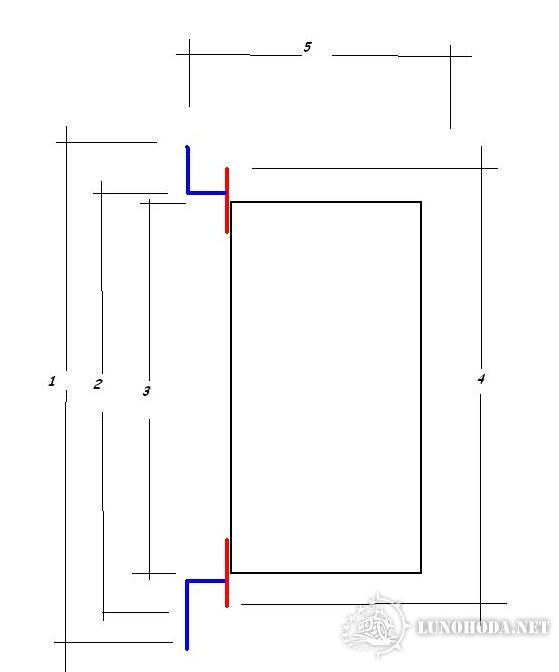

DIV писал(а): Разбортирование колеса на малых давлениях будет исключать вставка 8 из жести, схожая с теми, что применяются в коллесах ГАЗ-66.
а если просто приварить опорный борт кдетали №2 ?
Тогда как собирать колесо ? Ведь при сборке приходится "протаскивать" одно посадочное по всей бочке до внутреннего запорного кольца. Оно, кстати, тоже входит во внутрь бочки, но герметично приварено к ней.

все ясно. просто у меня в дисках нет этой бочки ,только конуса. я забортирую как от обычного легкового авто. камера раздувается внутрь диска но увы от проворота все равно неспасает.
Вот в этом-то и всё дело. Камера, раздуваясь во внутрь диска, слабо прижимается к боковинам колес. При наличии бочки такого не происходит.Проворот камеры практически исключается, если камеру доплнительно приклеить к бочке лаком ПФ. Но в моём случае речь идет об универсальном варианте: как камерном, так и бескамерном.

подскажите по размерам
если на шине написан посадочный 635мм, то размер №2 должен быть столько же?
что бы шина не слетала наружу, каким должен быть размер №1
что бы не слетела внутрь и нормально забортировать колесо, каким должен быть размер №4?
