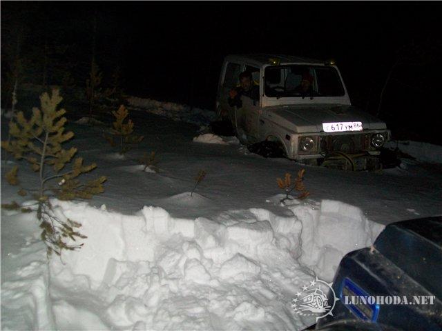

Это я снимал вчера вечером.
-3 градуса . Колеса диаметром метр и 98 см . Видно что в сугробе почти полностью. вес машин 1200-1500 кг.
Давление 0,3 . Наста почти нет ( человека не держит)
И даже при этих условиях на второй пониженной пытается выходить наверх , потом проваливается но позволяет спокойно сдать назад.
В оттепель в Апреле прошлого года там же на этих же колесах ходили "поверху"
Так что нужен полный привод.

сегодня заварил уже второй порванный в хлам дифф.попробую еще так.кстати по такому снегу он роет,но все равно ползет назад естественно по своему следу выходит лучше.на счет протектора я уже стал задумываться срезать его на полвысоты1.5-2см чтобы разгрузить трансмиссию хоть немного
