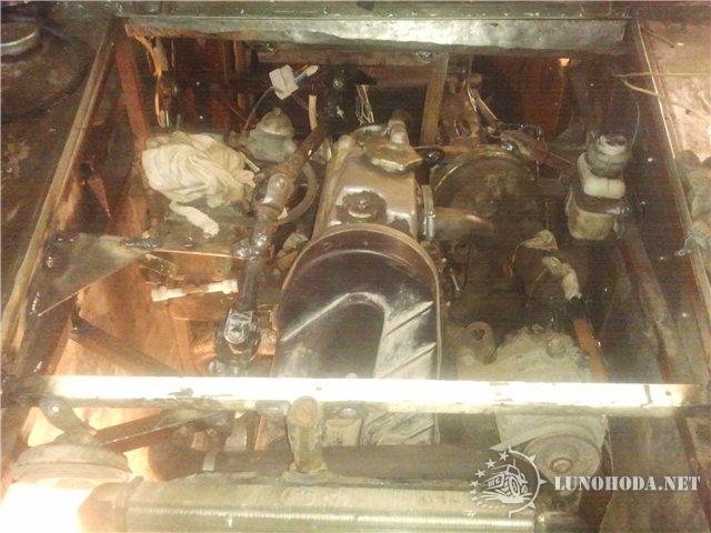

Сообщение alekcandep.brat »
рулевые карданы пришлось пускать верхом, по другому не полочалось.
поставили тормозной с вакумником ока, тормоза будут на задние колеса.
кулиса встала как надо, переключение легкое, и точное
поставил дополнительное крепление раздатки.

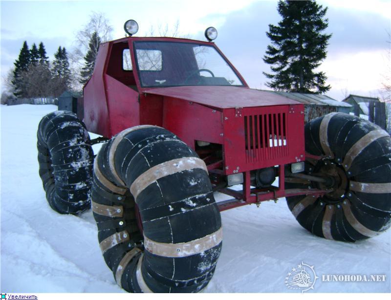

Старлей
Сообщения: 11
Зарегистрирован: 26 янв 2012, 11:41
Откуда: Пермский край,г. Чусовой
Сообщение Старлей »
твой луноход чем то на мой похож,я его сделал в 2008году за два месяца .

Сообщение Андрей 318 »
alekcandep.brat писал(а):все получилось :yahoo:
Ну и как оно? Разница хорошо чуствуется? По весу сильно прибавил?
Видео ждем с новым двигателем. :roll:
Андрей 318
испытаний пока не проводилось, по весу подрос но не на много, кило на 20 наверно, развесовка немного изменилась, вес сместился вперед, буду добавлять 2 листа рессорных на передок, а то рессоры расправились, при смещении веса вперед вижу плюс; раньше веса на передке не хватало, и при пересечении хороших ям, ручьев и т.д , передок легко выскакивал, а задок вытащить смогал не всегда, а тяги и с ижевским мотором хватало, теперь будет еще веселее. :ok:
