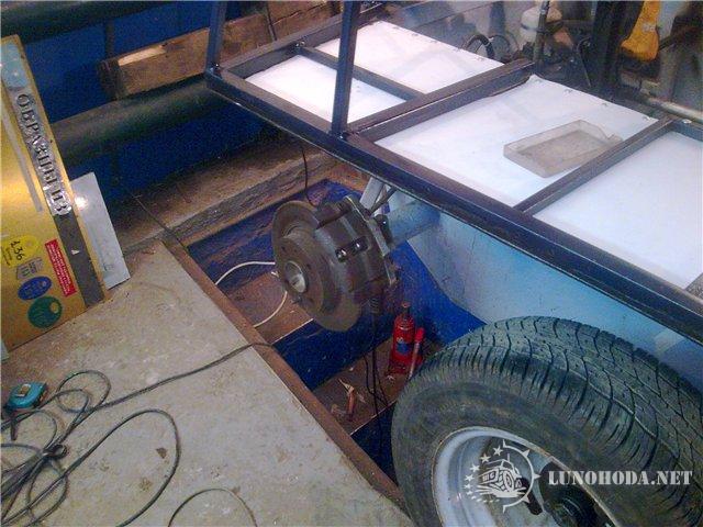

Алексей Калинин
Этот узел от чего взят?

Dimanmoto писал(а):Этот узел от чего взят?
Ступица задняя 2108 это же и так понятно :oops: :oops: :oops: :oops:

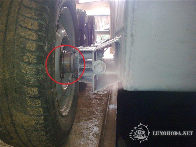

Алексей Калинин
:bravo: Ещё узел натяжения гуски - покажите пжл. [:})

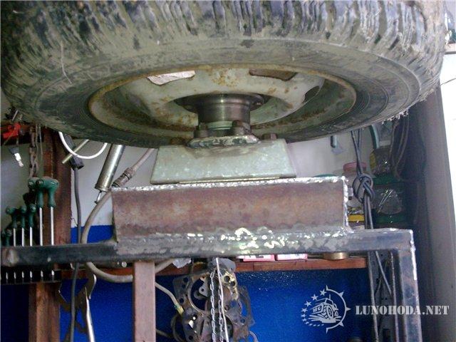

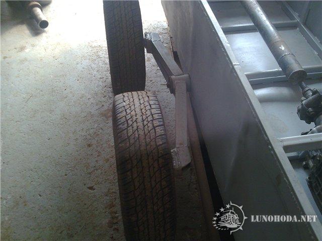

Еще интересно как сделан балансир,
и приводная звезда с первого раза заработала?

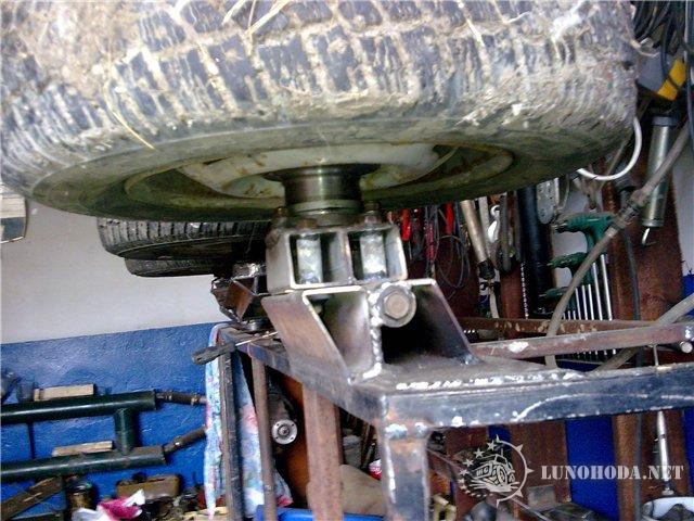

Алексей Калинин
:roll: зачётный апарат.
скажи пожалста, заднее колсо ет натяжитель, а передние на балансирах или жостко стоят ?

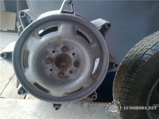

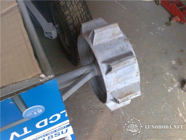

Алексей Калинин
Слушай живём далеко друг от руга , а в принципе всё похоже очень интересный агрега наверное легче моего :roll: :roll: :roll: как гусеницу делал вижу тоже опрессовывал, а гребни как сфотай трак? :oops:

Самопал писал(а): зачётный апарат.
Передние колеса на балансирах,заднее натежное
Алексей Калинин
Сообщения: 202
Зарегистрирован: 16 янв 2011, 21:07
Откуда: Ханты-Мансийск
Сообщение Алексей Калинин »
shig писал(а):Ещё узел натяжения гуски - покажите пжл.
Да пожалуйста
