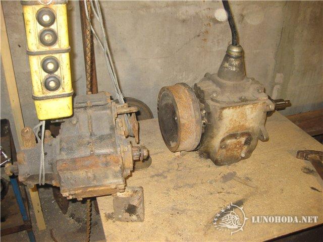

Изображение Изображение Изображение Завтра поеду к токарю закажу втулки и палец.

Смотри, что если между фланцами вставить шайбу миллиметров 50 толщиной и с выточками под фланцы и наглухо затянуть болтами, будет ходить?

Vladimir66 писал(а):миллиметров 50 толщиной и с выточками под фланцы и наглухо затянуть болтами, будет ходить?
будет наверное.... если будет хорошая центровка. Ну если что - потом можно будет между флянцами прокладку из толстой резины поставить:oops:
Да.... а нафига такую толстую шайбу - 50мм? [:}) Сразу решил трактор утяжелять? :)))

Это чтоб валы друг другу не уперались.

Vladimir66 писал(а):что если между фланцами вставить шайбу миллиметров 50 толщиной и с выточками под фланцы и наглухо затянуть болтами, будет ходить?
На ГАЗ 69 стоял между КПП и раздаткой кардан длинной около 20 см, там просто две крестовины и шлицевая часть. гулять будет полюбому и оторвёт. что не знаю, но у парней даже хвостовик моста отрывало, когда стянуто было, так что только этастичное соединение.
Кусок резины вставлять не стал бы, не надо путать резиновую муфту и прокладку. отверстия болтов разобъёт. .

Vladimir66 писал(а):6"]Смотри, что если между фланцами вставить шайбу миллиметров 50 толщиной и с выточками под фланцы и наглухо затянуть болтами, будет ходить?
Не будет. Нельзя валы жёстко соединить, а корпуса чтоб каждый сам по себе жили, тем более такие тяжёлые. Свернёт валы. Между агрегатами обязательно должен стоять компенсационный элемент...

KonservatorНельзя валы жёстко соединить, а корпуса чтоб каждый сам по себе жили, тем более такие тяжёлые. Свернёт валы.
Тут я имел ввиду что корпуса тоже будут иметь жесткое крепление по отношению к друг другу.
