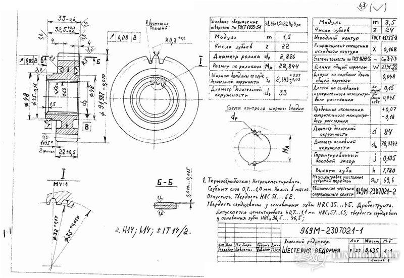

Сообщение gudvin »
lunatik
Сюда ?
Пары шестерён колёсного редуктора Луаз.
1,294 - 17/22 и 1,78 - 14/25
Размеры пары тюниг 1,6 - 15/24
Корпус.
gudvin писал(а):Сюда ?
Тов. Сусанин ! Двойка тебе в четверти и полугодии ! :punish:
Перевотографируй фотографию, положи между звёздочек рулетку - ПОЖАЛУЙСТА !!!
