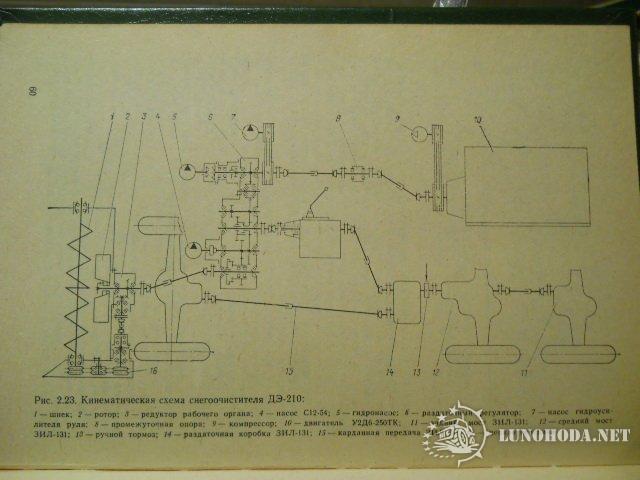

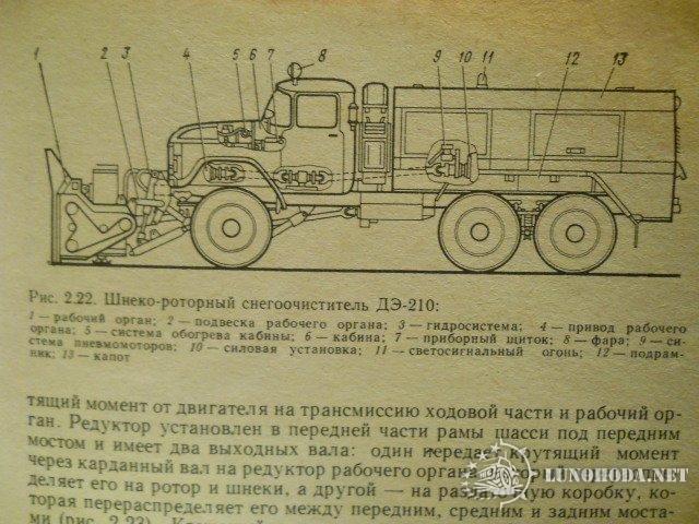

Вот, попалось на глаза :oops:
Dobryakov76
Сообщения: 24
Зарегистрирован: 25 июн 2010, 10:16
Откуда: Ярославль
Сообщение Dobryakov76 »
Хм.. Пожалуй, действительно, лучше на мотоблок приспособу.. и Когда нужно, можно будет его в кузов и куда-нить отвезти...
