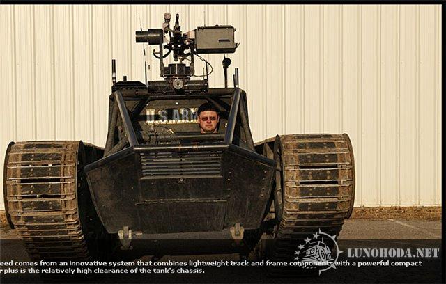

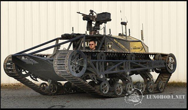

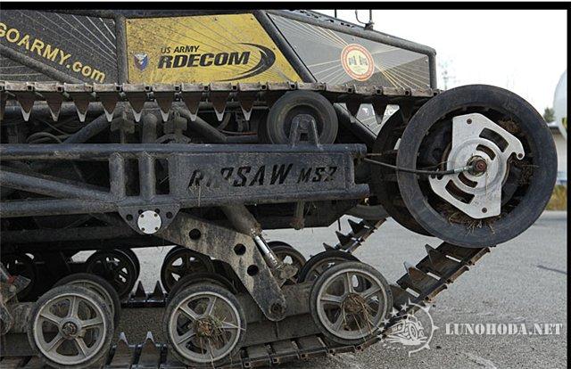

Konservator писал(а):Фотки по ссылке, да, хорошие, многое видно. Только чего-то не могу перетащить себе в комп
Эти?
conrod
Перелейте фотки на радикал!!!
Konservator
Сообщения: 1203
Имя: Александр
Откуда: Спб
Возраст: 58
Сообщение Konservator »
Oleg
Да, эти, спасибо! [:})
