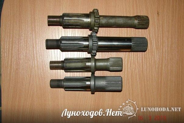

lunatik
подскажи где глянуть про валы подробнее ?
mishanya68 писал(а):подскажи где глянуть про валы подробнее ?
вот:

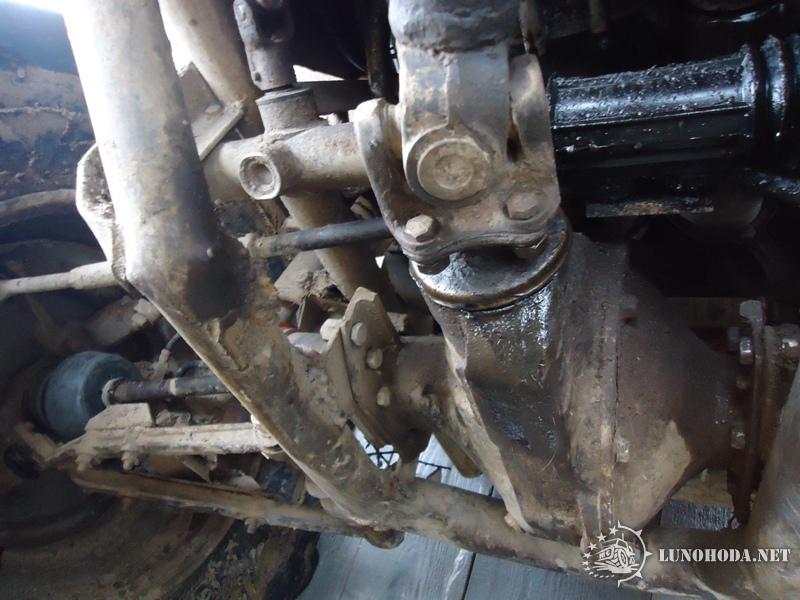

Александр651
Сообщения: 1
Зарегистрирован: 05 ноя 2014, 20:57
Откуда: серов
Сообщение Александр651 »
Здравствуйте, выложи фото волговских мостов заднего и переднего. Заранее благодарен.

ТОЛСТЫЙ
А как соединил : шрус Нива и полуось Газ. ?
Фланцев не видно, значит внутрь сателлитов. Шлицы подходят ?

Сообщение ТОЛСТЫЙ »
водолей шрус просверлил на 27 проточили посадочное с полуоси и одели на горячию зажали в станок от центровали и заварили

Сообщение Михаил Стефан »
водолей
Нет, не подходят. Нужно обрезать чулок, полуось и подгонять к нивской гранате(внутр.) токарные и сварные работы. На форуме вроде было, Димарик делал. Может и ошибаюсь.
