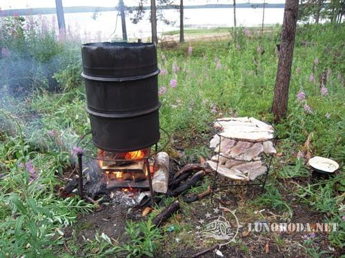

Эрзац коптилка- эмалированное ведро
http://fotki.yandex.ru/users/tyrist70/view/284273/
http://fotki.yandex.ru/users/tyrist70/view/284274/

Паша писал(а):эмалированное ведро
в походных условиях - хорошо. Но в маленьком объёме рыба будет как варёная. Много экспериментировал с размерами коптилен - самая оптимальная такая, как у гудвина

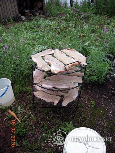

Спорить не буду- вот самый наш размерчик :)
(коптилка- сушилка)
http://fotki.yandex.ru/users/tyrist70/view/284366/
http://fotki.yandex.ru/users/tyrist70/view/284367/
