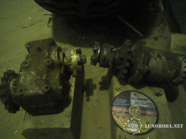

МВП писал(а): рк цепная реверсивная самопал.
Не могли бы Вы вот отсюда поподробнее рассказать?
От чего валы, шестерни, корпус.
Кроме реверса что в ней ещё есть? (Дифференциал, пониж-повыш и т.д.)

чтото из сельмаш металлома куски от нее у меня остались я их на лебедку в запрошлый год прицеливал да ничего не выдумал . найду полжу как было фоткну

от звезды на редукторе заднего хода цепь шла вниз на ведомый вал .
на ведомом стоял тормозной барабан на котором была насажена ведущая звезда зх . с другого конца ведомого вала была звезда пх . от ведомого в разные стороны шли карданы.обе передачи понижены коэф разный. непомню сколько. переключение муфтой . кардан привода подсоединялся там где сейчас насажена угловая шестерня .

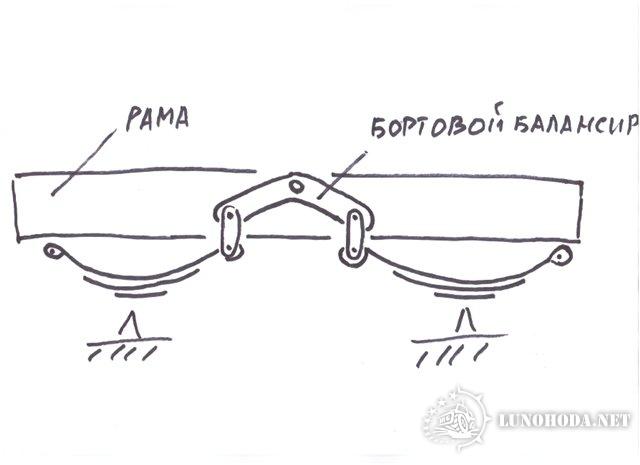

возникла необходимость создания маленького трактора .
условия работы-70процентов косогор 30 ухабистая дорога. короткие подъемы спуски доходят до40 градусов. грунты -суглинок.меловые породы. эксплуатация зимой непредусматривается.
двигатель-дизель20 лс 1500 об мин .
шасси-уаз рама укорочена
обязательные условия:
1 подвеска пружинная.рессорная.торсионная.пневмо или другая с увеличенными ходами.
2 способность тащить телегу 250-300кг
3 колея не шире 1800мм.
пдскажите пожалста существует ли какое то оптимальное соотношение в весе :тягач-прицеп? и еще будет ли работать такая система подвески?
рисунок

чото никак .попробую описать
на концах рамы закреплены коренные листы рессор сбоку рамы в середине стоит коромысло балансира на края которого через серьги закреплены вторые концы рессор. [:})

На мой дилетантский взгляд ни к чему рессоры на балансир вешать.
