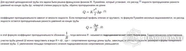

Расход (м3/с) зависит от скорости течения (м/с) потока через единицу площади сечения потока (м2) в течении 1 сек.
Скорость (расчетно) зависит от плотности перемещаемой среды, ускорения св. падения, от динам. и статич давления, от перепада уровней, кинематической вязкости перем. среды.
может еще что нибудь запамятовал.
какая примерно скорость в месте перелива была. плавающий предмет с какой скоростью проходит перелив.

перепад 6 м водяного столба, это перепад давления 0,6 кг/см2
сечение трубы S=(4*pi*D^2)/4
D=0.25 м
S=0.19 м2
Есть давление, есть площадь определим расход
ща, надо поискать. вязкость жидкости и сопротивление трубы не учитываем, оно мало на длине 12 м

lunatik на какой глубине труба находится в своей верхней части. надо знать стат. давление на входе в трубу
