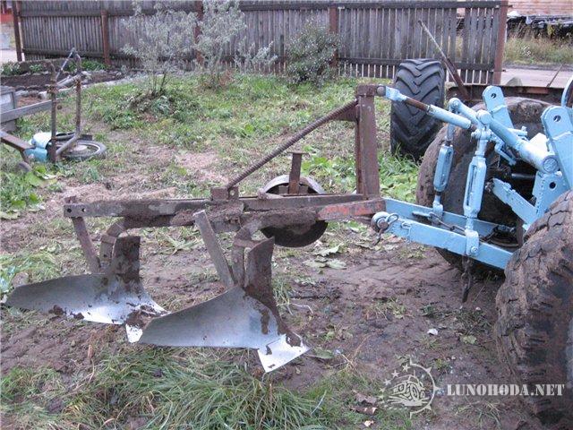

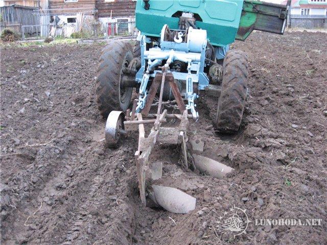

Сегодня решил пахнуть грядки.
Вот собственно плуг.

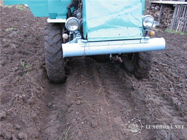

Сообщение тяпальщик »
Тр-тор в борозде
