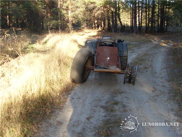

И такое бывало! Мда... Доехал до поселка Лесной на трёх колёсах, это примерно 12 км от места спущения колеса! %) Изображение Изображение А впереди прям по курсу дороги тянулся свежий след крупного волка, а мне с похмела было как то нехорошо...(на рыбалке под уху принял ) Изображение
