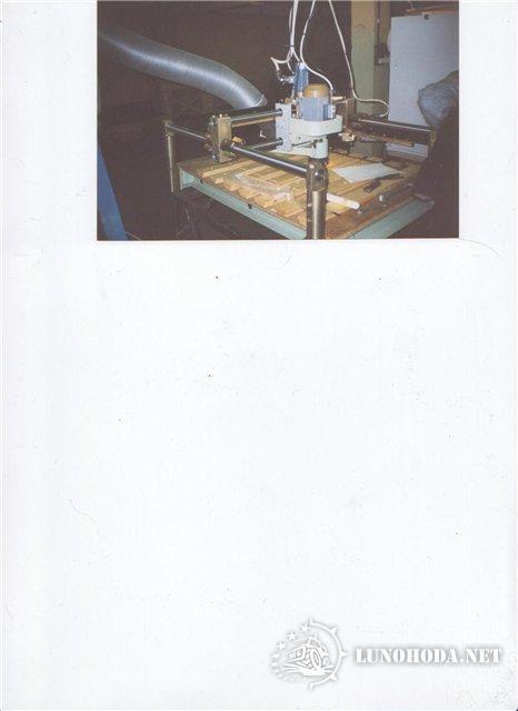

Было такое, сначало использовали шариковые опоры на каретках потом перешли на бронзу, оказалось зря. Все редуктора сняты со списанных станков, что было в наличие из того и делали. В ТЗ было ограничение по высоте не более 270 мм. Габарит устройства: 1200х1100х268 мм
Конструкция далека от идеала. Вибрации каретки с фрезой имели место и мешали нормальной работе. Обрабатываемый материал: наплавленная электродом сталь, сварные швы. Было сделано вживую.
Изображение*Изображение*Изображение
если будет интерес, на вопросы отвечу.
