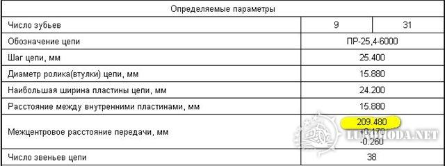

shum d писал(а):Тут что то dil немного неправиль расчитал, расчетное межцентровое указано как 119,71.
ХЗ, ХЗ... Посмотри размеры звёздочек 260 и 83мм
В натуральном макетировании наше спасение :wink:

dil писал(а):ХЗ, ХЗ... Посмотри размеры звёздочек 260 и 83мм
(260+83)/2=171.5 межцентровое при которм зубья звездочек коснутся друг друга, меньше быть не может.

Дык ежу понятно. :wink:
Я просто выложил скрин, который Компас выдал. Всю жизнь не доверял калькулятогам и логарифмическим линейкам... 8P

shum d писал(а):(260+83)/2=171.5 межцентровое при которм зубья звездочек коснутся друг друга
Так то и я посчитал 8P

dil писал(а):Я просто выложил скрин, который Компас выдал. Всю жизнь не доверял калькулятогам и логарифмическим линейкам...
Ты просто где то один шаг пропустил.
gudvin писал(а):Так то и я посчитал
Ну а что надо было маткаде посчитать?

Вот, все нормально КОМПАС выдал.
