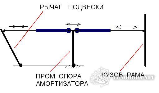

Задний 2108, если снять со штока ограничительную втулку, будет 245мм.
Если из трубы на 50мм, сделать корпус для двух картриджей "Плаза" 2108, 2110(с толстым штоком), поставить иж .опа к .опе и затянуть гайки, получится амортизатор с ходом 400мм!!! и он сможет еще держать приличную изгибающую нагрузку соизмеримую с той, что на кулаке "восьмерки".
А если ставить по такой кинематической схемке, с промежуточным маятником пару от Фьюжена, то ход почти 0,5 м.
Но по моему мы уже совсем не в теме, счас получим. :twisted:

Упс, еще и нарисовал не правильно, вот:
