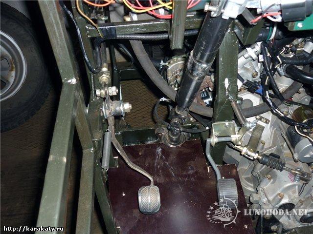

Юрий подскажи, я может не в теме
- как выполнен узел вращения горизонтальный? труба в трубе и в латунной втулке или это запчасть от какого то грузовика?
- после раздатки будет кардан с крестовинами, а диаметр кардана по фото наверно будет больше чем диаметр трубы узла осевого вращения
если я ошибаюсь поясни пожалуйста
uvat
Сообщения: 5440
Откуда: Омск
Сообщение uvat »
andrew82 писал(а):труба в трубе и в латунной втулке или это запчасть от какого то грузовика
Втулка балансира камаз.
andrew82 писал(а):после раздатки будет кардан с крестовинами
Да.
andrew82 писал(а):диаметр кардана по фото наверно будет больше чем диаметр трубы узла осевого вращения
Нет, труба кардана будет идти внутри трубы узла вращения.

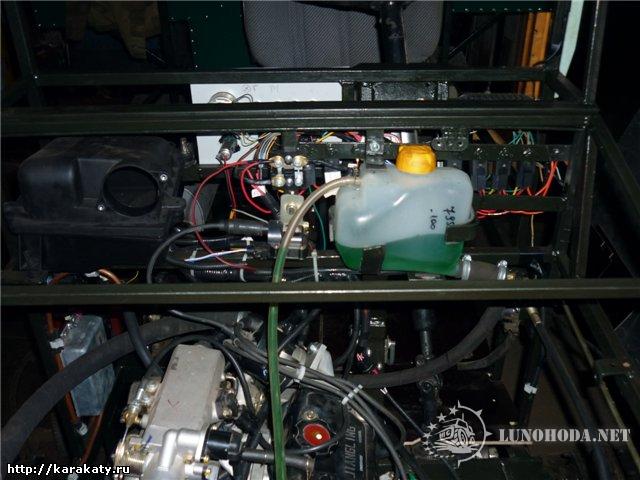

Двигатель запущен!!!
Лямбду поставил от Ваз 10-ки.
Минимум приборов
Радиатор Волга 3-х рядный медный.
Тормозов нет
:shock:
:shock:
