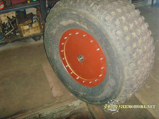

Я уже писал, пока износа нет вообще, а что будет дальше сообщу, по любому грунту идут отлично. Диски делал сам.

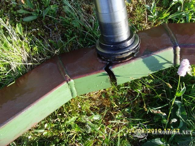

За четыре тысячи километров случилась только одна серьёзная поломка. На Хайменском перевале уже на восточном склоне лопнул балансир, чорошо шли вместе со Странником, отвезли балансир в Инту, заварил и усилил, а по приезду усилил все, проблем больше не было.

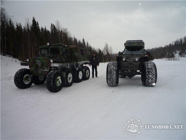

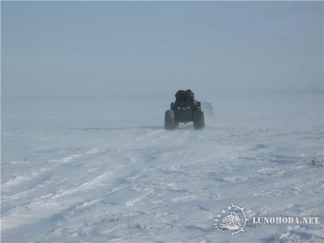

23 марта совершили путешествие, о котором мечтал целый год- Инта- Адьзвавом- Харута- Верховья Адзьвы- Пым-Ва-Шор (родоновый источник). В один конец получилось 260км. из них по заметёным зимникам, федеральной трассе вдоль нефтепровода 220км. и по целине 40км. Стартовали двумя машинами- ОШПИ и Хищник.
Прошли 130км. до Харуты осталось 10, случилась неожиданная и не понятная сразу поломка- на ОШПИ срезало полуось с наружной стороны подшипника. При осмотре обнаружилась застарелая трещина в треть среза (полуось ставил б/у, может поэтому, если не так, то нагрузка на полуоси присутствует колоссальная). До Харуты добрался на блокировке самостоятельно, разок на подъёме Хищник помог.
В Харуте (благо народ там замечательный) сняли с побитой, но на ходу пятёрки полуось и к вечеру того же дня закончили ремонт, правда сальник пришлось собирать из двух разных и ставить перед подшипником, т.к. стояли два после подшипника, а на не проточеную полуось не подходили. Получилось хорошо.
Утром 24 марта стартовали из Харуты- два бурана напрямик по целине до верховьев Адьзвы 40км., а мы вокруг 80км. по зимнику, федералке и в сторону до встречи с ними на Адьзве.
Встретились, опробовали машины на проходимость по целине.
Выяснили- Хищник идёт легче. Приняли решение- впереди бураны, потом Хищник, затем ОШПИ- двинули.
Был поражён, как харутинские мужики ориентируются в абсолютно белой, без зацепок, пустыне, особенно когда совсем стемнело. Шли тяжело, один приличный подъём из ручья я не взял, длинной верёвкой Хищник чуть помог и поднялся.
Добрались по темноте. Очень интересное место, среди ровной тундры вдруг огромная, скалистая впадина и там Пым-Ва-Шор.
25 марта купались в родоновом источнике, температура воды 28 градусов, со дна бассейна подымаются тысячи пузырьков, вода держит, ложишься и лежишь свободно.
Планировали рыбачить на Адьзве, 2км. от источника, но после обеда задуло, а затем и запуржило капитально.
Остаток дня 25-го и 26 марта просидели в избушке, травя байки и уничтожая горилку, пережидая пургу. Мужики научили вязать петлю, которая легко развязывается за один конец, называется ярангэрэт ( это я так услышал). Уже дома снял это видео.
27 марта пурга успокоилась, засобирались назад.
По своему следу уже не так тяжело.

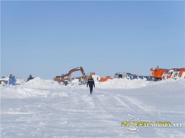

Дошли до федералки, наблюдали последствия пурги, камазы откапывал эксковатор, дорогу замело, транспорт не ходит, только трактора.
Переночевали в Харуте и 28 марта к вечеру были в Инте.
С уважением, Александр.
