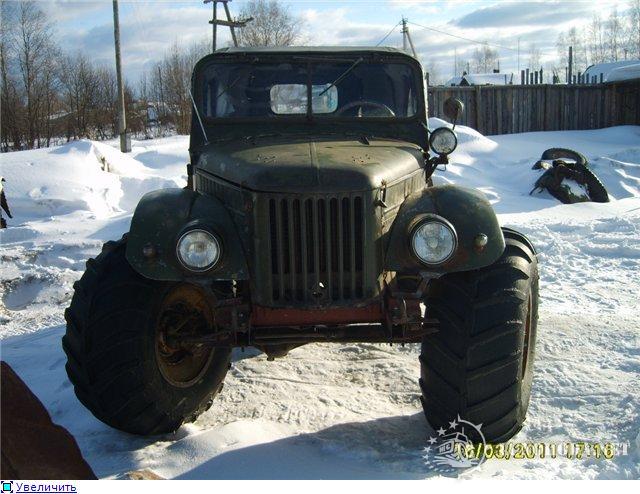

Купили охотники. А так как это мой первый полноприводный пусть навание будет ЕГЕРЬ (первый).

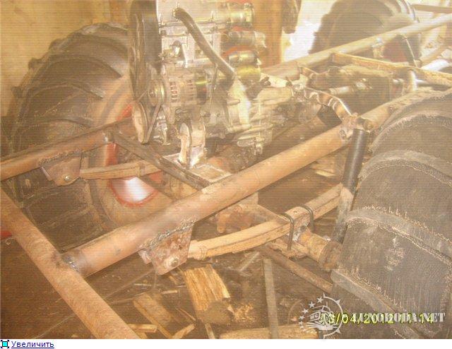

Вот этот аппарат,только закончил,уедет в Твескую область.
Рама сварная из 63 трубы,мосты уаз,раздактка газ 69,ДВС иКПП ока.
Передняя часть с лобовым стеклом от авто Ока,дальше каркас из профиля 1.5 на 2.5 см,обшит железом 0.7мм на заклепки.Вся проводка штатная,радиатор от 09,паралельно датчику принудительное включение вентилятора охлаждения.Рулевая колонка и тяги целиком с уаза.

А какую ? Как делать колеса в соседнем разделе,как закрепить двигатель с раздаткой- все видно,сварить раму видно как сварено,размеры не мерял нужно померяю,сварить каркас и оклепать железом ,в этом нет особых трудностей.
Все дело в том что при не имении большого парка станков и какихто приспособлений,в гараже можно собрать вполне рабочий вездеход. И я (на мой взгляд) предлагаю простой и вполне надежный вариант самодельного пневматика,который сможет повторить любой кто хочет построить себе самоделку.Данный вариант проверен и вполне работоспособен. Если нужны какието подробности спрашивайте отвечу .
