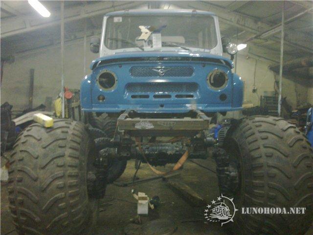

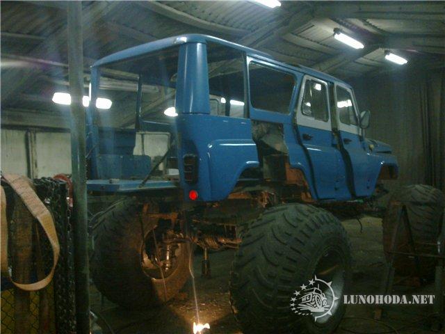

Вот в таких условиях делался вездеход(обычный ангар):

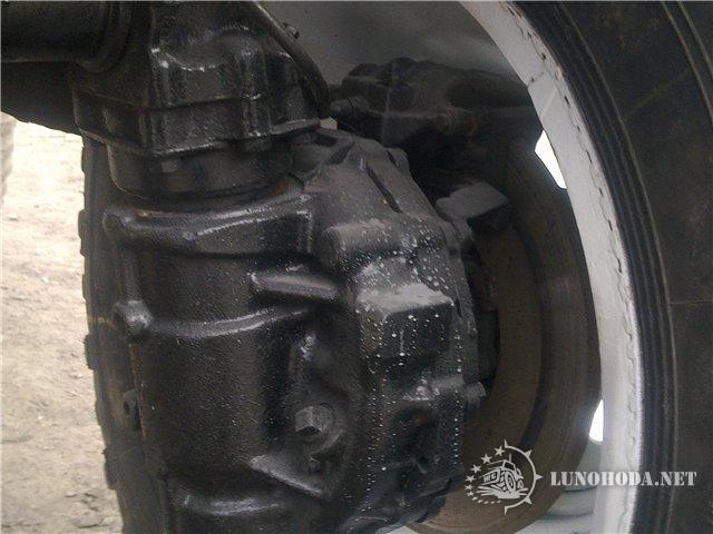

Плюс и Минус этого вездехода его мосты:
+ Блокировка, Колёсные редуктора, Регулируемая колея, Дорожный просвет.
- ВЕС, Быстро изнашивается уплотнительные кольца стакана редуктора
Моё мнение: Мост для трактора, у которого предел скорости 40 - 45км/ч, со скоростью 70км/ч мого не проходит. На МТЗ на хорошей дороге передний мост отключается.

Павел22 писал(а):Моё мнение: Мост для трактора, у которого предел скорости 40 - 45км/ч, со скоростью 70км/ч мого не проходит
Павел22
Средняя скорость на бездорожье 20 -25 км/час, а 70 км час кратковременно .... на асфальте.
На МТЗ и колесо в несколько раз меньше. Думаю запаса прочности хватит с лихвой. крутящий момент на редуктор не больше чем на МТЗ.
