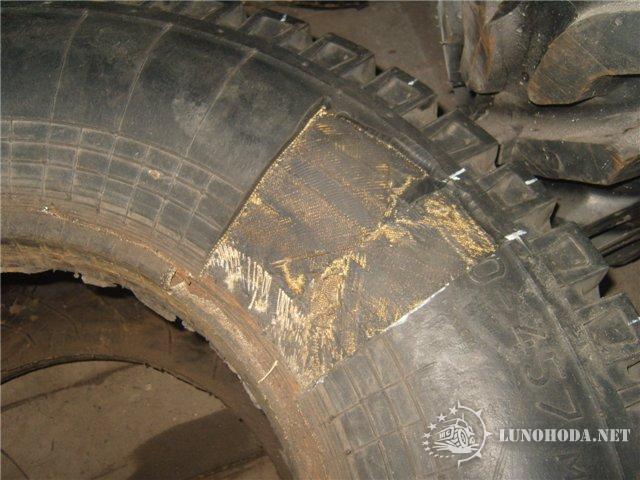

Начал обдирать КФ 97, это моя первая попытка.
Вопрос к проффи. Думаю сначала ободрать борт по периметру, а потом заняться протектором, или лучше сразу делать?
СашаКУ
Сообщения: 526
Имя: +79212542542
Сообщение СашаКУ »
РДА писал(а):Начал обдирать КФ 97, это моя первая попытка.
:) Начал немного неправильно, сначала надо выдрать потроха, а потом боковины, только обдирать надо по кругу. Где то было описание процесса и какой инструмент нужен. У меня получилось довольнотаки быстро и вроде неплохо.

Ну обдирать можно несколькими способами. Я например не выдирал потороха, удалил тока по одному пучку проволоки с каждой стороны. Затем брал тисочками полосу сантиметров 12 шириной и поперек ее отрывал лебедкой, подрезая ножем. В первом оторванном куске пересчитал количество слоев ниток, получилось 4. На втором куске углубился до 6 слоев. Оставалось 4 слоя на боковине. Все линии сначала до ниток прорезал. Протектор у меня шашка в шахматном порядке.

СашаКУ писал(а):только обдирать надо по кругу.
Я начал делать как описано тут http://lunohoda.net/forum/viewtopic.php?t=4206 ,
а на фото человек по другому делает, вот я и задумался, как лучше?
