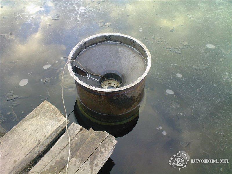

Сообщение Дмитрий Гороздей »
переделал стандартный цилиндр П-5 под водяное охлаждение.
так было
а так стало

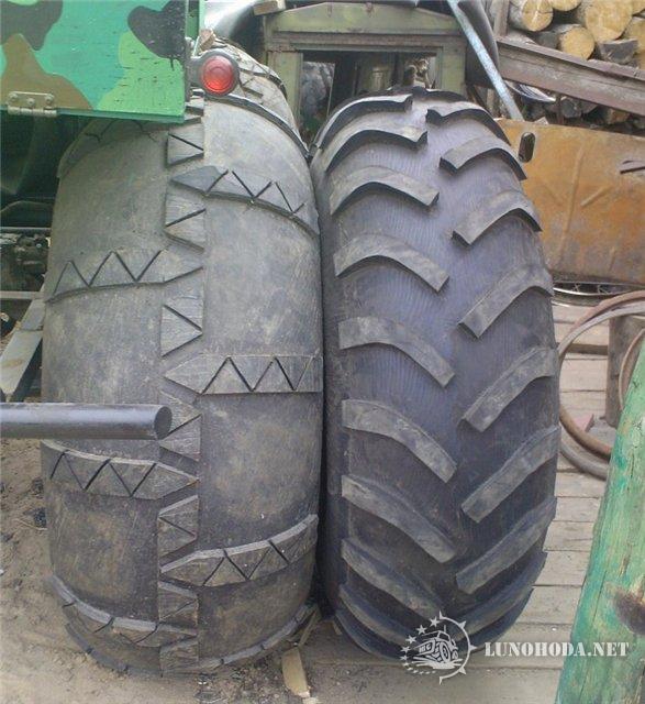

после того как себе на вездеход ободрал кразовские покрышки поступили заказы. Вот первое из Ураловской покрышки
по высоте она примерно такая же как Крзовская, только по ширине уже

нна
не чем похвалится, толком и не ездил. Летом дел было много строил большой тёплый гараж. А потом покупатель нашёлся на мои колёса - продал и купил лебёдку Come up 6000 на ниву шевроле. Сейчас начал новые колёса этой лебёдкой обдирать не много по другому. Рисунок ёлка, почаще, но уже
СанычСан писал(а):Как изменилась проходимость с новым рисунком протектора и другим размером колёс?
размер то остался тот же(Краз-лапоть), единственное диски(задние диски по Советской технологии) пошире ну и соответственно колесо чуть шире стало, а проходимость стала лучше, единственное иногда при проезде глубоких луж на дороге кажется что если бы колёса были б поуже(к примеру от урала) то шёл бы легче, ну а на болоте наоборот
