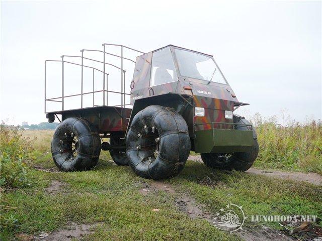

Лето прошло, отпуск позади, а между тем наш десятый поехал на работу.

remix59
А чево, это за ящик зелёненький, спереди???
ИванS
Сообщения: 1316
Откуда: Сургут
Сообщение ИванS »
поплавок.
мм.."лямбо" двери. :)
Сообщения: 18623
этот поплавок на крутой берег или ров не даст переехать. Нужно его надувным сделать :oops: А так хороший аппарат. :roll:
remix59
Сообщения: 1233
Имя: 89128875633
Откуда: г.Пермь
Сообщение remix59 »
Поплавок легкосьемный на 4-х М8, для водных просторов, испытывали на плаву и без него, все нормально (видео 5).
А он действительно ограничивает проходимость и форма не совсем оптимальная, нужно погруженную часть делать килеватой, для лучшей устойчивости, недостаток которой видно на последнем видике.
А что такое "лямбо"?
Последний раз редактировалось remix59 30 сен 2010, 12:50, всего редактировалось 1 раз.

remix59
Сообщения: 1233
Имя: 89128875633
Откуда: г.Пермь
Сообщение remix59 »
Аааа. наверно.
На дверях замков нет, пневмоупоры держат их и закрытыми и открытыми,
всегда можно быстро эвакуироваться и ехать с вентиляцией,еще они быстросъемные по просьбе водителей- охотников.
