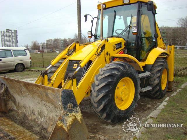

вот у этого все колёса поварачивают, там ведь сто процентов гидравлика......................вот бы глянуть

Тимур писал(а):вот у этого все колёса поварачивают
У самолетов все шасси выпускаются гидромоторами одновременно, но это не следящий привод, на рулевое не пойдет, не успеет срабатывать.
Хотя в теме о везделазах Гаргашьяна токой привод описывается и показывается.
Но если ты пробовал работать на погрузчике или эксковаторе или манипуляторе с гидравликой, то поймешь в чем тут проблема.
Смело ставь рейку с ГУР повдоль машины, две качалки, не забудь, что поворачивать колеса нужно в разные стороны, и рулевые трапеции, лучше двухзвенные или трехзвенные с маятниками (как на классике ВАЗ).
Там еще проблема согласования рулевого привода и подвески, а ещё стабилизация задних колес - тот ещё головняк! %)
