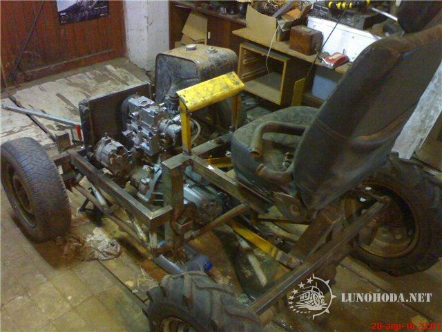

лепил радиатор сбоку , не понравилось спереди лучше хоть и патрубки длиннее надо.
присоединил полуося теперь из гаража не вытащу ! колеса разные а диф заварил , жду резину ,еще два шт.

бак из "горбатого" пока нравиться !? а дальше видно будет!

Дмитрий78 писал(а):Cергей2478
Чем или как ты так аккуратно диски вырезал?
Cергей2478: присоединяюсь к вопросу 8P
Мне так кажется, что сварку на дифе на асвальте порвет. Хотя может и ошибаюсь.
сергей2478
Сообщения: 303
Зарегистрирован: 23 янв 2010, 14:32
Откуда: Украина Полтавская обл.
Сообщение сергей2478 »
Aleksej2000 я тоже долго думал что порвет!! но когда разобрал то понял что сварка держит лишь часть нагрузки тоесть только проворачивание сателитов !! а сами сателиты еще и зубами в зацеплении находяться , а потом ето-же диф межосевой!! тоесть не колеса крутит а мосты ! нагрузка меньше!
а потом еслибы оставил диф третий то смысл полного привода (теряет смысл) так постоянно два ! просто сечас на мостах разные размеры и межосевого нету потому когда толкаю то переднее колесо пробуксовывает!

Cергей2478, а для чего делаешь трактор?
ЧИтал мои впечатления? Если для пашни, не годится совершенно, а если что-то откуда-то труднодоступное взять, то , наверное, лучше не придумаешь.

у Cергей2478 рама ломается посередине,тк сказать "классическая переломка"
Aleksej2000 писал(а):Если для пашни, не годится совершенно,
так что утверждение спорно..

Aleksej2000
вообщето для пашни!
yepti хочу тебе верить!!! и не теряю надежду! на два конских рощитываю!?!?! хочеться ну и картошку сажать и копать само собой одна беда при такой компоновке никакой вал отбора мощности не светит!
