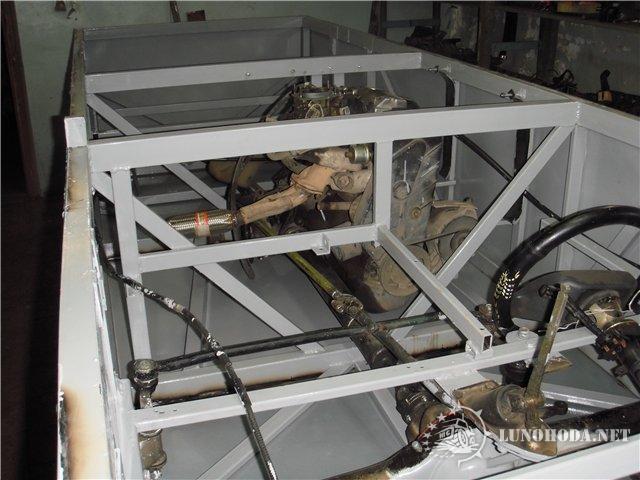

Рспорная втулка стоит между уголками и прихвачена сваркой. Жрет гдето около 15 взависимости от условий, прёт максимум 50.

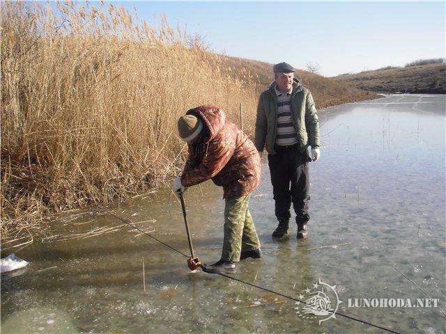

Первый лед. (5-7см.) прошли метров 50 остановились и:

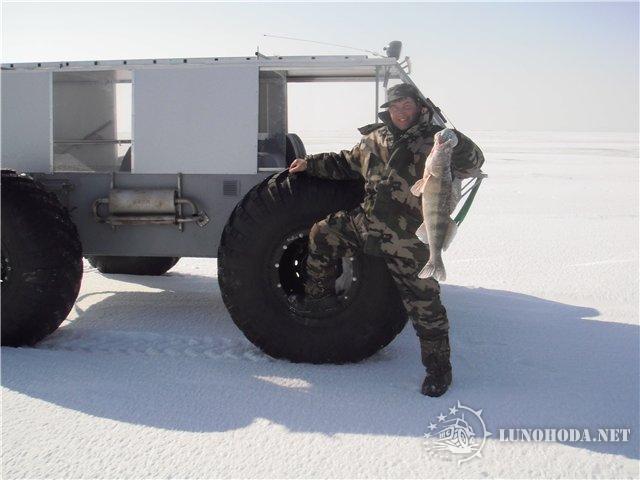

Сколько весит вездеход?

По поводу большого тяжеловат 1600кг взвешивали на весах.Зиму отбегал хорошо. поломок практически не было. Вот не большой фото отчет.

Vasilii, добрый день. Действительно конструктив как у Лопасни. Вес только великоват, непонятно почему, нечему весить то. Два вопроса к вам: почему на этих колесах остановились и как соединили нивовские карданы с коробкой?

Приветствую вопрос верхний рычаг где крепиться шаровая гнули резаком под ход ступицы.
Тоже будем собирать 6х6 независимая на шаине.

У меня тоже такой проект в голове лежит по типу лопасни.Он всем хорош,тепло,сухо и мухи не кусают.Только я остановился на редукторах форд скорпио.У вас уж слишком большой угол на ШРУСах,как они себя чувствуют? Да и ширина дает о себе знать,мосты...Я вот все думаю...двигатель надо убирать из "жилого пространства" но куда? если в перед развесовка нарушится или длинна аппарата увеличится на метр. Еще меня дизайн беспокоит,у меня задумка сделать еще и красивым.Может кто знает от чего лобовое стекло найти ~1м. шириной?
