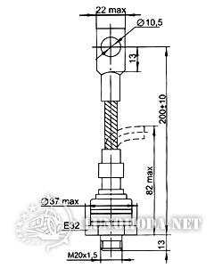

Ну тогда ... в гене на 50А (копеечный) установлены диоды ВД-10 ... в боле мощных ВД-20 ... на максимальный ток соответственно 10 и 20 А ...
выглядят абсолютно одинаково
А диоды на 300А вот так
Как размерчик .... с применением теплоотводов и принуд. охлаждения мощность (размер) можно значиттительно снизить :wink:

АРКАША писал(а):А диоды на 300А вот так
Знаю я как выглядят на 300 А у меня они есть и спорить дальше не буду, сделаю проверю, выложу. :P
