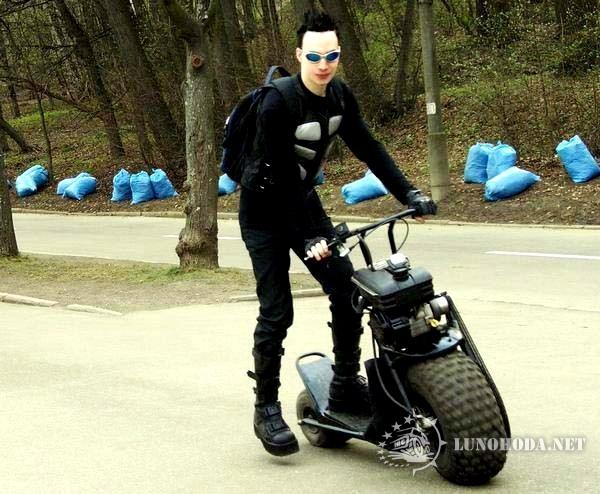

вот остатки, с интернетом было, что то ненормальное,
dil расписал тут, в общем игрушка это, только совсем не детская.
http://video.yandex.ru/users/bantle-v/view/15/

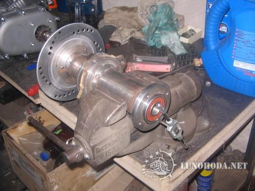

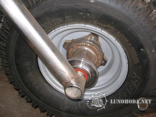

Молодец. Я думаю переднее колесо от тулицы,не прав? И людям будет интересно наверное чертёж передней оси с размерами. Запускай в серию. :beer:

Votasum Покрышка с диском от квадрацикла,имеет размер 18х9.50х8, тульское уже

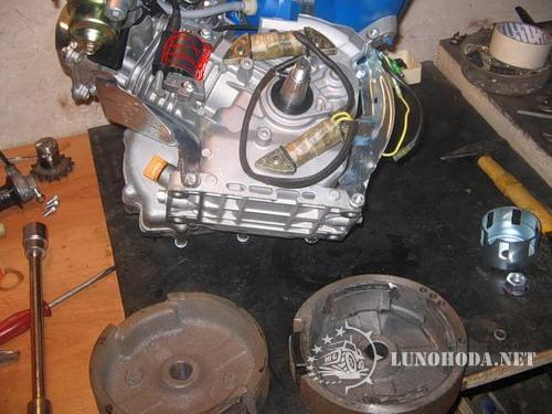

а я обратил внимание на то что у Вас фара стоит, как светит, от чего питаеться какая мощность лампы? не уж-то родная микрокатушка мотора все это тянет? если тянет то как? диоды стоят?

mmcl200 Стоит маховик с магнитами и дополнительные обмотки.
Галогенка 55 ватт, светит на 3чку, на холостых напряжение около 8 вольт, средние-12, собирал простейший стабилизатор
-улучшения не заметил, ставил оптику от ВАЗ 08, вот тут гораздо лучше, только по дизайну получается полная бяка. На обмотках еще есть немного места, как нибудь попробую добавить витков.

[:}) спасибо я думаю многим мемберам будет интересно про это, так например на сколько я знаю у Dila на козленке нет генератора... и еще кто-то спрашивал про родной ген., а тут ответ с практикой. :roll: надо это задублировать в китаймоторы на 13 л.с.
