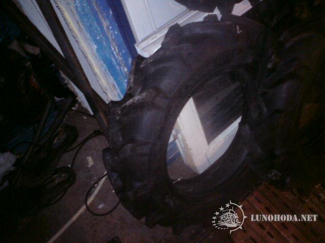

Вопрос был про эти колёса?
Тогда здесь. 3 и 4стр.
http://lunohoda.net/forum/viewtopic.php ... c&start=30

большое спасибо !!!!!!!! :roll: думал дорогая !
нашел каталог . На Украине 397гр шт ! нормально. ато думаю сделаю трактор :oops: ,а на простой резине оно и на трактор не будет похожее!
