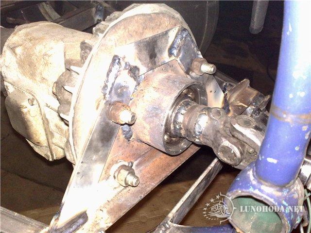

Вчера забрал КП от токаря, не долго думая установили ее как полагается с бурными дискуссиями:
Когда закрепили КП на передней планшайбе, то она встала очень жестко, даже сложилось впечатление, что крепление хвостовика даже и не нужно
До первых испытаний осталось совсем недолго, видио сразу выложу с поными комент.
