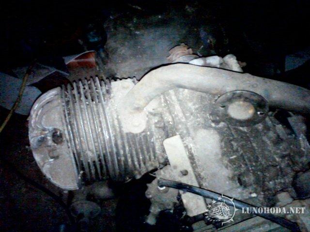

а у меня на базе этих пожарных помп сделан двигатель для аэросаней
Два цилиндра от Иж - планета 4 в разные стороны как опозит только не симметричный один карб автомобильный короче где то под 50 л.с. магнето от Т130 бульдозера и винт самодельный с двумя лопастями от заднего винта вертолёта . Аэросаней уже нет давно а двигатель с винтом лежит . Могу кому нибудь подогнать .

привет Слава .

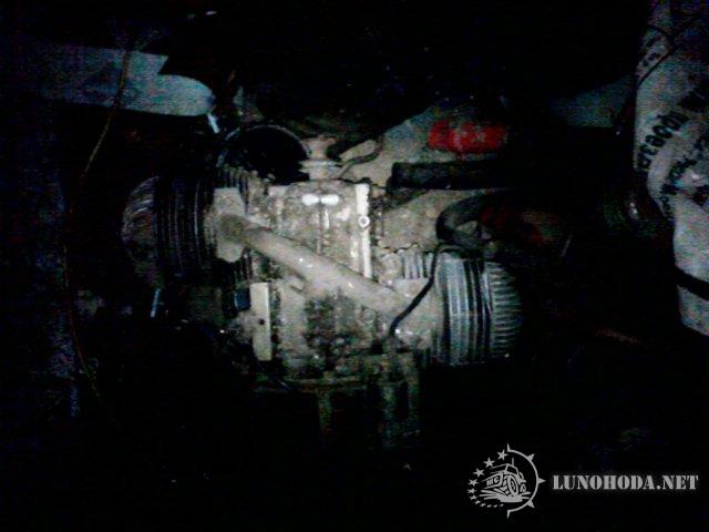

Фото сделал телефоном так как забыл фотик взять .
Двигатель у тёщи в сарае лежит поэтому темно да и бываю я там редко .
вид сверху крепление карба от иж-планета

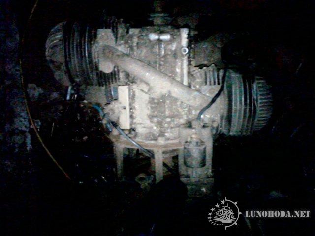

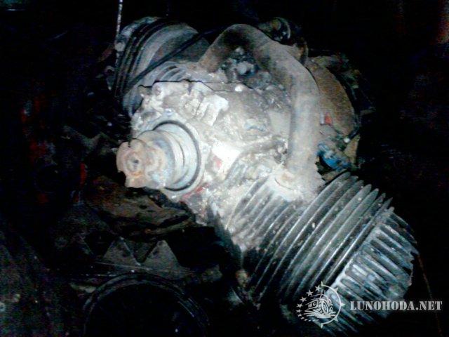

здесь было магнето и привод на гену

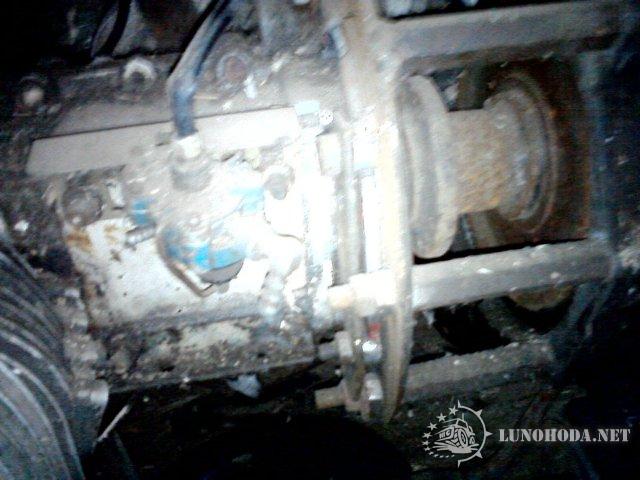

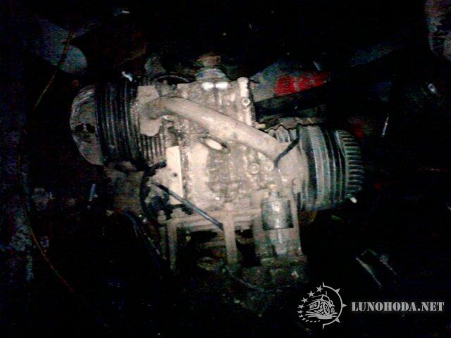

топливный насос от ветерка (лодочный мотор ) и видно сочленение с коробкой от фольца --хотел поставить его на колёса но не вышло ,очень большие вибрации от маховика

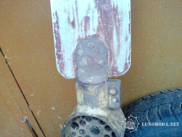

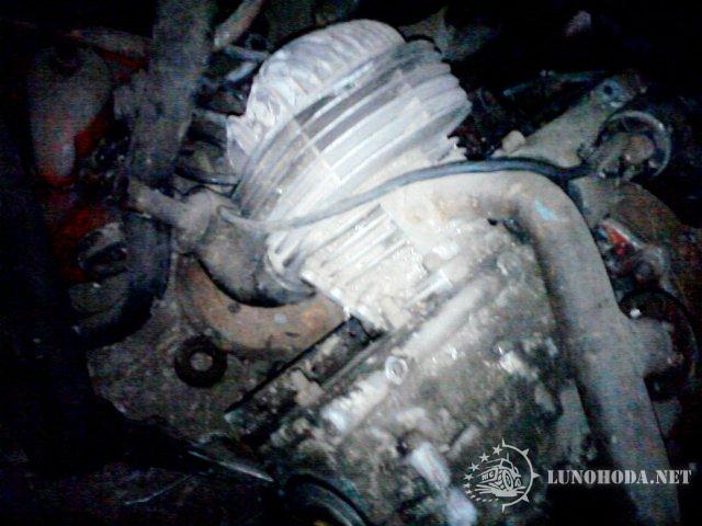

да вот ещё пропеллер

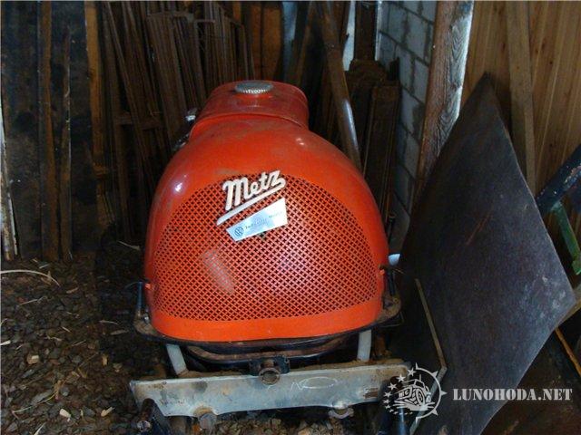

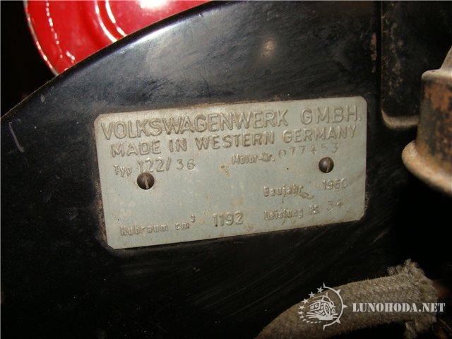

Здравствуйте.Уменя есть немецкая мотопомпа 1960г.в.,Метц-автоматик,приехала вместе с пожарной машиной на базе Фольксваген Т-2 этим летом,насос самовсасывающий,двигатель четырехцилиндровый опозит,воздушник-1100см3 от Фольксвагена-Жука,заводил на даче-колодец высасывает за пару минут! Состояние очень хорошее,заводится кривым стартером с одного - двух оборотов.Точно не помню,но на щитке приборов вроде есть счетчик моточасов.Если у кого есть интерес-могу съездить сфотографировать.Буду продавать.

Наконец добрался,сфотографировал-снега понимаешь...пробую выложить фото
александр петрович
Сообщения: 26
Зарегистрирован: 17 июн 2011, 00:22
Имя: +37529133188
Откуда: rb gomel
Сообщение александр петрович »
что то одно фото не прошло,еще раз посмотрел,когда фотографировал-счетчика моточасов нет,естьуказатели давления и расхода и подсветка,точно такой мотор ставили на Жуки.
