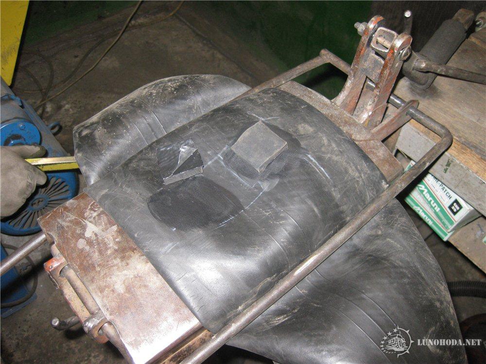

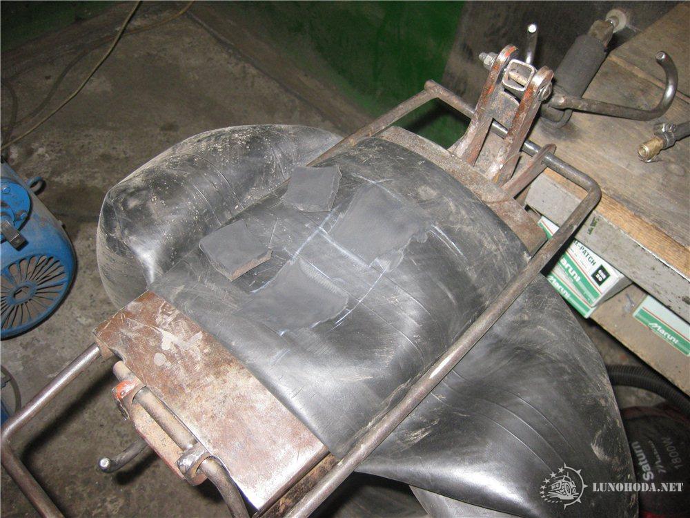

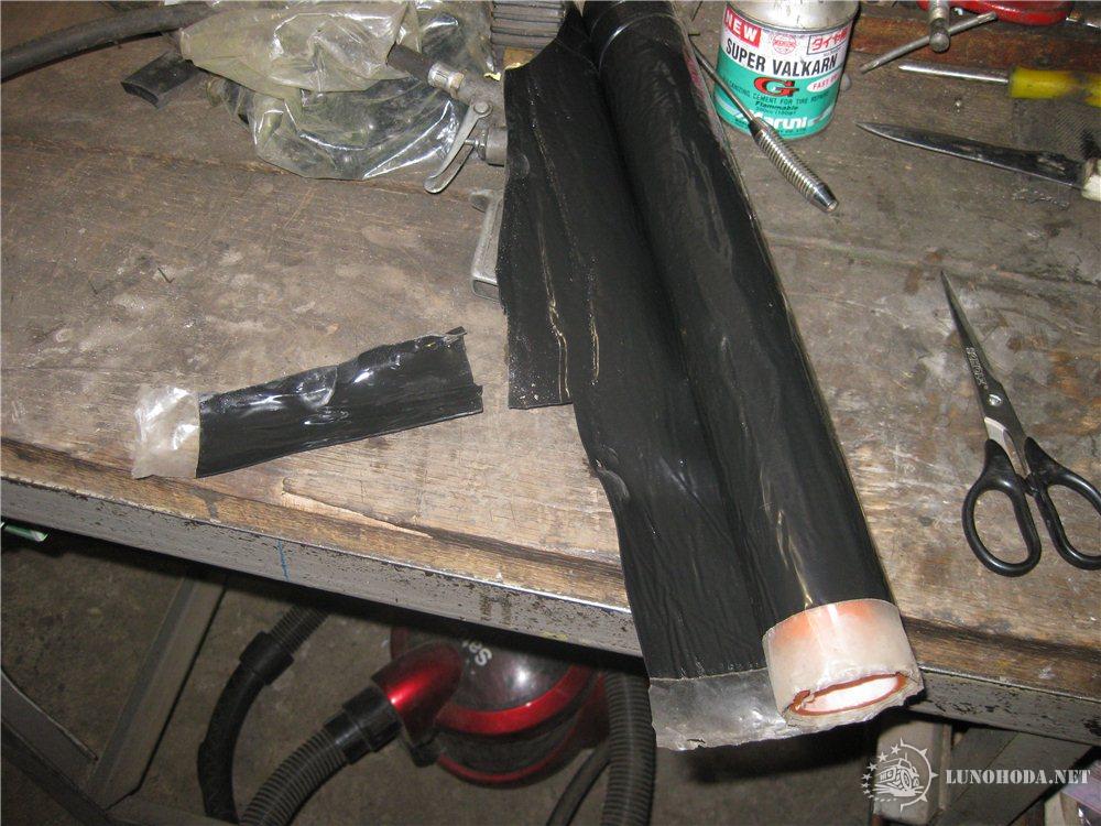

Технология простая ,но нужно иметь сырую резину в рулоне толщиной1-1.5мм и вулканизируйщий ратвор, сырая резина лучше импортная, у меня чехия фирма ferdus ,раствор той же фирмы, можно подобрать и другие тип- топ маруни и т. д.

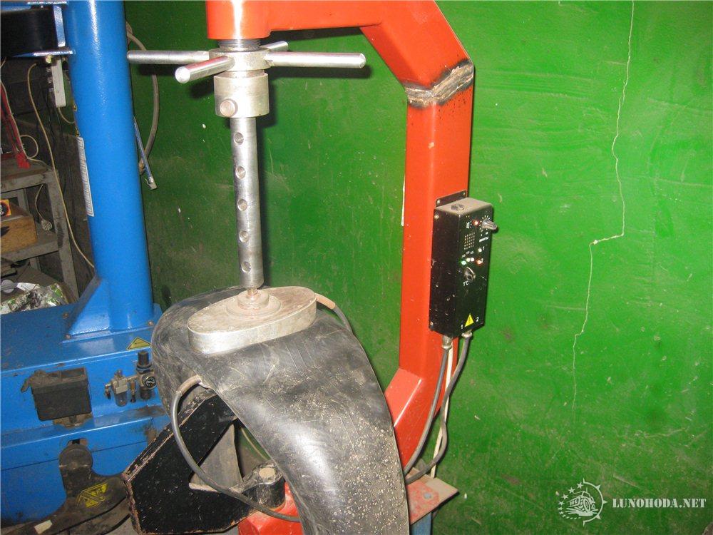

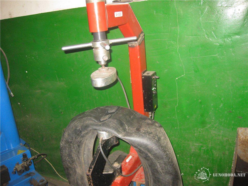

важным условием есть зачистка , у меня пневмо зачистная и ( ежик ) щетка диаметром 38мм, зачищаем две поверхности камеру и протектор, протектор я вырезал из грузового флипера , намазываем тонким слоем места зачистки ратвором и выжидаем минут 15, берем протектор и клеим на сырую резину, обрезаем по контуру и клеим на камеру и на разогретый до 140-145 градусов вулканизатор, процесс вулканизации длиться 10 -15 минут при толщине материала 10-15мм
После вулканизации надо дать остыть заготовке а потом пробовать на отрыв, я свою оторвал не совсем остывшую с помощью пасатижей с уилием, результатом не очень доволен видать состав флипера подгулявший ,сырая резина намертво приварилась к камере отсюда следует надо подобрать для протектора соответствуйщий материал опытным путем

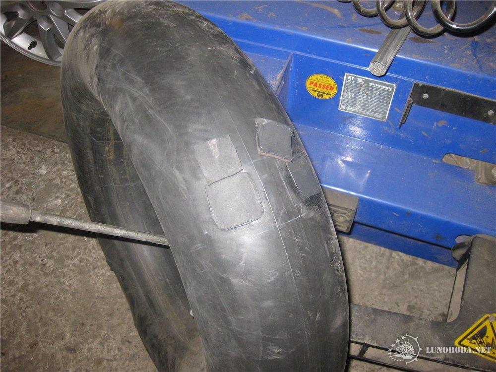

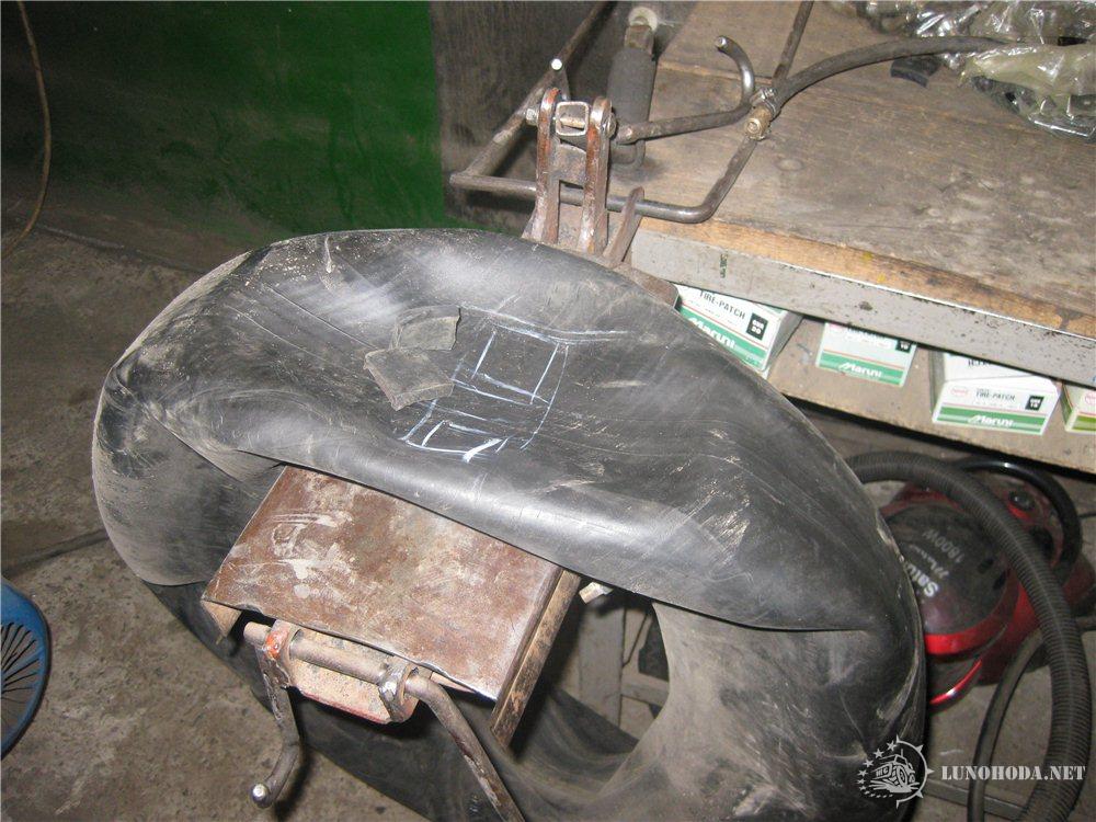

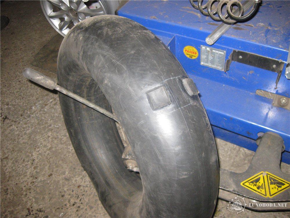

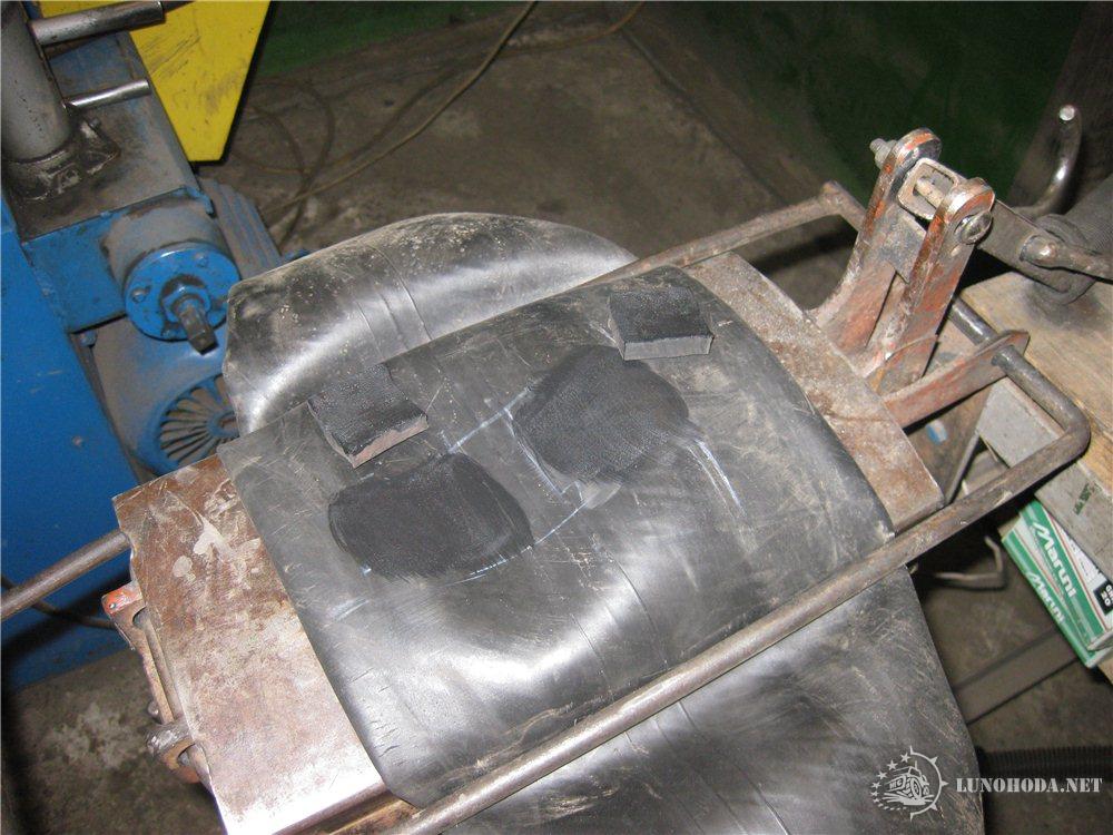

Сегодня провел очередной эксперимент, камера та же Р-16 от газели, протектор вырезал из боковины легковой покрышки, разметку провел на накаченой камере, сырую резину взял потолще 1.5мм (прошлый раз 1мм), из за этого получились большие наплывы, видно на первом фото, не беда, аккуратно зачистил зачистной машинкой, результат налицо:правильно подобранные материалы и на отрыв как видете из двух последних фото, превзошел все мои ожидания, рвет с мясом по корду

Ну, потрохов у меня нету, да и какая разница потроха или камера, разве что в весе и габаритах , правда надо иметь подобный вулканизатор
