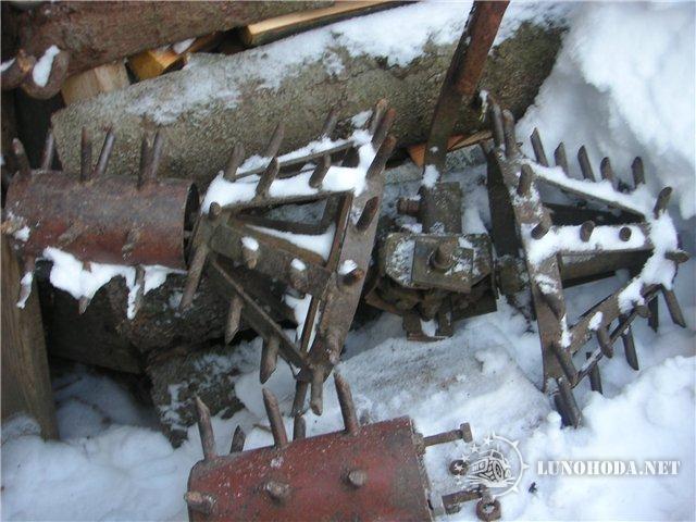

ежи со съёмными боковыми наставками

сдесь регулируется угол атаки

не в восторге по тому что когда обрабатываеш междурядья беэ боковых наставок бывает и ботву втащит .

БАРАБАНЫ ВРАЩАЮТСЯ НА ОСЯХ В ПЛАСТМАССОВЫХ ВТУЛКАХ

У меня первые были один ко дному,такие как у Дмитрия.Да, как я их не регулировал,постоянно были проблемы.Только выставиш под один сорт грунта,чуть переехал в сторону,метров 150 уже надо снова выставлять.Потому ,когда увидел без меняющего угол,узла,понял,это оно.Теперь без заморочек,под любой грунт,и результат тотже.Ширина междурядий у меня 60см.Старие подарил другу,обрабатывает,за неимением других.Говорит ,что,когда грунт сухой отлично,а когда влажный ,мучение.kpd-101 ,смотри, шинки приварены под углом,и землю также бросают на рядок,как и те что у Дмитрия.Только проблем меньше,и в изготовлении,и в обслуживании,и в настройке на работу.
