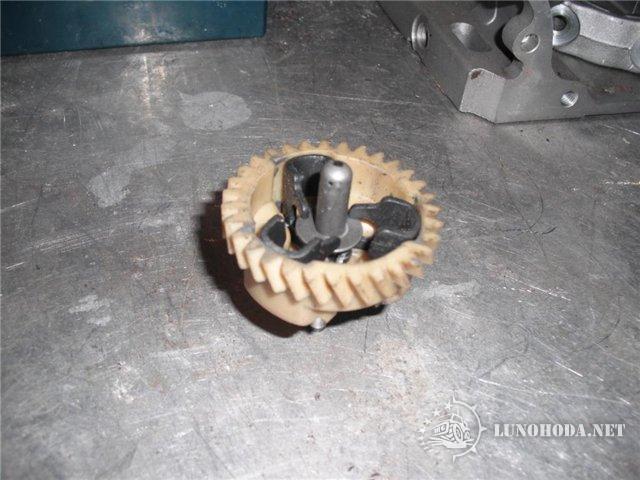

При длительной работе двигателя, использовании некачественных масел, несвоевременной его замене, центробежный регулятор (Специально так сделано или нет незнаю) начинает работать как центрифуга на внутренней стороне начинают скапливаться и уплотняться центробежной силой, нагар копоть металлические опилки и т.д. в результате чего регулятор сначала сужаеть диапазон регулирования а потом и вовсе престает работать т.к. грузам некуда отходить, лечиться простой мойкой/чисткой.
