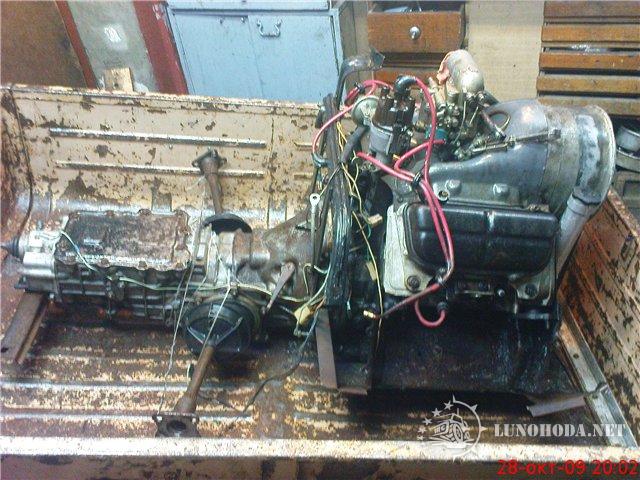

Люди! Вы чего-то разошлсь...Кувыркнется, цепи порвет. Вы не забывате, что в распоряжении есть сцепление Им можно контролировать все эти вещи. Если это ведро будет езить только на первой передаче, да Хе... с ним. Я много ездил на зюзиках (у меня были все:от горбатого до таврии) это очень покладистй аппарат.
Используй то, что под рукою и не ищи себе другое.
Сообщения: 7540
Откуда: Лен. область
Возраст: 41
Сообщение gudvin »
Archer писал(а): Если это ведро будет езить только на первой передаче, да Хе... с ним.
На первой не будет ехать, а будет еле заметно ползти, в принципе то что надо.
Посчитай момент на колесе, примерно будет 450-500кг/м. т,е при весе меньше тонны и базе чуть больше метра поедет, но уже на задних колёсах. А если задние ещё и завязнут или в горку :stop:

не совсем понял, объясни.
Сообщения: 7540
Возраст: 41
Сообщение gudvin »
Archer
Видел как мотоциклы ездят на заднем колесе? А каракаты трёхколёсные? А Беларус? Потому что момент дурной и передок лёгкий.
Не зная веса сложно говорить, но примерно на передок на твоём приходится 300кг примерно. Момент =сила*плечо. Сила это - вес на переднюю ось. Плечо это - база, расстояние между осями, пусть 1,5м. Перемнож 300кг*1,5м=450кг.м.
Момент движка 7,6кг.м , редукция =1передача*главная передача*цепная передача (1:4 иначе полетит быстро).
7,6*3,8*4,125*4=476,5кг.м т.е если заднее залипнут на глине где-нибудь, то поедешь не вперёд, а вверх вокруг задней оси.
Archer
Сообщения: 23
Зарегистрирован: 31 окт 2009, 08:28
Имя: 9202503312
Откуда: Нижний Новгород
Сообщение Archer »
Спасибо,мудрый gudvin. объяснил. Я об этом не подумал. Но с другой стороны, что бы кувырнуться назад надо так зацепиться задними колесами за грунт....это не возможно (по крайней мере в моих условиях)
Сообщения: 7540
Возраст: 41
Сообщение gudvin »
Согласен в жизни такую тягу не реально создать. А если прицеп или в горку весь вес на заднюю ось переходит. Выход то простой мощность уменьшить, базу увеличить и вес в середину.

Archer писал(а):Уважаемые друзья! Если я буду удлиннять конструкцию, то нарушу одно из условий постройки - перевозка на прицепе А прицеп у меня небольшой да и это еще отдельная тема как его приспособить для этого. Изображение
Ты на диффе. поворот будешь делать или нет непойму?

Да на дифференциале. Так проще. да и глупо от него отказываться коли он уже есть. Понятно, что схема с фрикционами и тормозами - более прогрессивна, но это в перспективе.

Не пугай человека. У тебя уважаемый аппарат, но центр тяжести очень высоко, а база совсем короткая. У Кастрюли всё иначе. При очень низком ц.т. она скорее сползёт, чем перевернётся. Посмотри ещё раз видик в теме и всё поймёшь. А ездил я по буеракам не сравнить с тем что на видео, и потычек к перевороту не было никаких. Если таскать прицеп, то просто крюк надо делать пониже. Хотя не знаю как на камерах таскать что-то.
Момент на колесе конечно будет ломовой, но при разгоне до 5 км/ч врядли он будет на дыбы становиться :)
