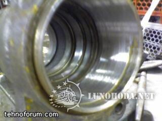

Шурик писал(а):Найдите" КОСЯК" токаря:
я дико извиняюсь, а он сам то (токарь) этот косяк найти не смог? :shock:
nuf
Сообщения: 4364
Откуда: Климовск - Москва
Сообщение nuf »
Одна гильза, вроде в размере (высоты) просажена.

Alfox писал(а):я дико извиняюсь, а он сам то (токарь) этот косяк найти не смог?
Я тоже теперь сомневаюсь ...А токарь ли ОН???? А может он дворник в той канторе?..Руки у него ОДНОЗНАЧНО из Ж..пы растут!!!СВОЛОЧЬ! :twisted:

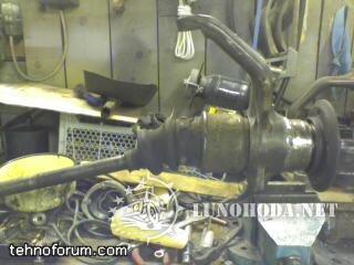

Дело по тихоньку сдвинулось с мёртвой точки :) .Сегодня проточил первый повротный кулак.Немного по прикидываю Х... к носу,покумекаю с размерами,запресую ,обварю и можно пускать в серию :oops: ....
Шурик
Сообщения: 3682
Откуда: Мурманск
Сообщение Шурик »
Ну вот вроде и всё :yahoo: ...Свершилась имплонтация корпуса ступицы МБ 123 в поворотный кулак нивы.Все проточено,запесовано,обварено и собрано.Осталось прикинуть супорт от нивы .

Шурик, какой вес "модернизированного" кулака? (со ступицей, но без привода)
Шурик
Сообщения: 3682
Откуда: Мурманск
Сообщение Шурик »
Alfox писал(а):Шурик, какой вес "модернизированного" кулака? (со ступицей, но без привода)
Завтра взвешу...самому интересно. :)
...Хотя ..думаю грамм на 100-150 тяжелее нивовского,не более..
