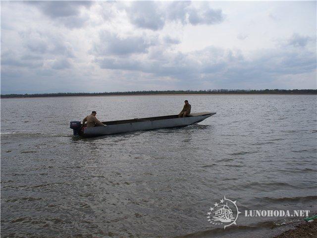

Последнее детище - мелкосидящий бат на 3 тонны.
9(!) метров, собран в гараже 6х4 :)))

Eugene, так же как и любая лодка - осядет глубже и снизит скорость. Но не утонет, г/п - 900 кг.
Оклеивать фанеру с двух сторон стеклопластиком - категорически не правильно! Сгниет она там нах. :)
Оклеивать снаружи - в некоторых случаях это неоправданная трата времени и материалов. Прочности, эта оклейка добавляет незначительно, за-то лишнего веса - ого-го сколько! Прочности 6-ти миллиметровой фанеры достаточно для лодки таких габаритов, даже с запасом. Сдесь важно другое - грамотно защитить фанеру от воды. Снаружи, на моём корпусе, нанесено 5 слоев различного покрытия.
Ну, в любом случае - "с дуру, можно и фик стеклянный сломать!" :)))
По реданам - в проекте их нет... Устанавливать их на глаз - в большинстве случаев будет не верно.
Брызгоотбойник скорее всего нужная деталь... Уже всерьез задумался, чтоб его всё-же изготовить. Видел специальный ПВХ профиль, для "резиновых" лодок, как раз на брызгоотбойники идет... Вот думаю прикупить его и на уретановый герметик прилепить. Потом подравнять немного, лишнее срезать.
