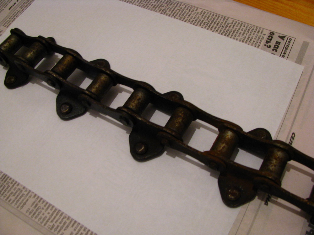

Честно говоря, я в эту сторону совсем не думал. Лишь чуток поддержал идею avtohirurgа.Владимир Дмитриевич писал(а):И ещё - не хотите-ли на этом принципе собрать планетарный редуктор внутри диска.
ИМХО - планетарка на коленке это не оч.хорошая идея.. чем проще тем надежнее. Даже при той схеме, что я предложил можно получить редуктор 1:4, куда больше то, да и зачем?
А это идеяВладимир Дмитриевич писал(а):..диск-редуктор..
в диск редуктор можно -
shum d писал(а):А вообще идея достойная внимания, если подогнать шаг под стандарт роликовых цепей то звездочки можно использовать готовые или нарезать в заводских условиях.
http://www.akmash.ru/modules.php?name=M ... 2020102000
http://www.snowmobile.ru/forum/download ... &mode=view
