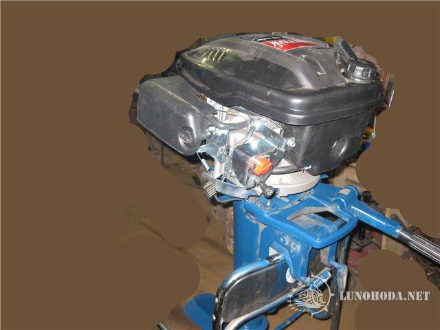

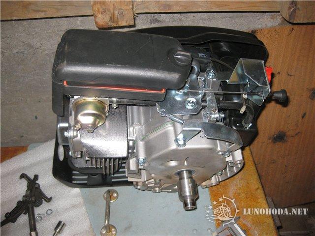

silverr
Сообщения: 292
Зарегистрирован: 16 янв 2009, 19:57
Откуда: ХМАО Самарово
Сообщение silverr »
Вот в прошлом году прикупил движочек..
т.е. бракованный культиватор (при транспортировке редуктор раскололи)
думал поставить на пилораму,,
пока собрал лодочный мотор
донор МТД /германия/ 6 л.с.
Лучше летом у костра чем зимой на солнце
