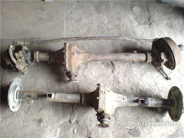

Как перечулковать "колхозный" мост?
Школьный
Сообщения: 938
Откуда: Екатеринбург
Сообщение Школьный »
Школьный писал(а):Когда буду перечулковывать, обязательно всё зафоткаю.
Вот, как раз полчаса назад начал было высверливать..
Зафиксировал трубу на станке, всё "по-уму"...
За эти полчаса засверлился вглубь на 2,5 мм, при этом 3 сверла стали с полностью искрошеными рабочими кромками и 1 сверло сломалось (слишком сильно надавил).
Вопрос - чем сверлить?

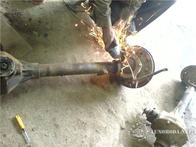

Школьный писал(а):буду перечулковывать, обязательно всё зафоткаю
Буду по ходу работы фотки выкладывать.
Вот тут, болты закисли, открутить не получилось - пришлось срезать:
Школьный
Сообщения: 938
Дальше всё разбиралось по инструкции, без неожиданностей.
Дальше этап рассверливания. Для удобства начал с самой маленькой (т.е. легкой) детали. Предварительно хотел обозначить глубину посадки трубы в корпус, но не понадобилось - корпус упирается в площадку рессоры.
