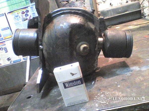

s v писал(а):хреново. Хотел засунуть шрус 08 в диф заднего моста жиги классики.
У баггистов подробно показано как это сделать:
http://www.forum.buggy-plans.ru/viewtop ... 73&start=0

Владимир Дмитриевич писал(а):У баггистов подробно показано как это сделать:
зачетно! :roll:
вот только жаль веса готового узла нет...
