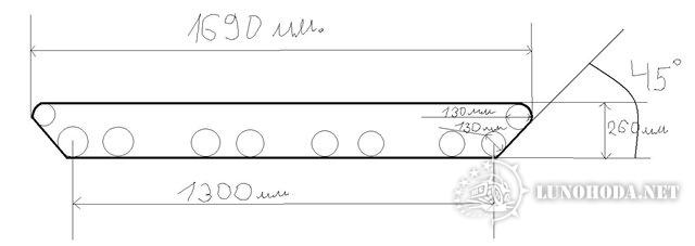

как думаете так пойдет?

а габаритная длинна какая? Ты уж все размеры кидай....
150 мм.от земли до ролика ..а ролик скока в диаметре?
Даже примитивный констуцианизм требует точности...

рисунок изменил как такой вариант?

Веселее..
но угол "наезда" лучше 30 градусов...
легче по пухляку идти и соответственно меньше нагрузки на движок..
это на мой взгляд.. и из небольшого опыта

kosu писал(а):как думаете так пойдет?
По асфальту - пойдет, въезд маловат)

а если изменить воттак
Изображение[/img]
а высаты подема я думаю достаточно, на предыдущем варианте была не 26см. а 30см. хватало в полне. все упирается в длинне гуси уменя от удленненного бурана.
