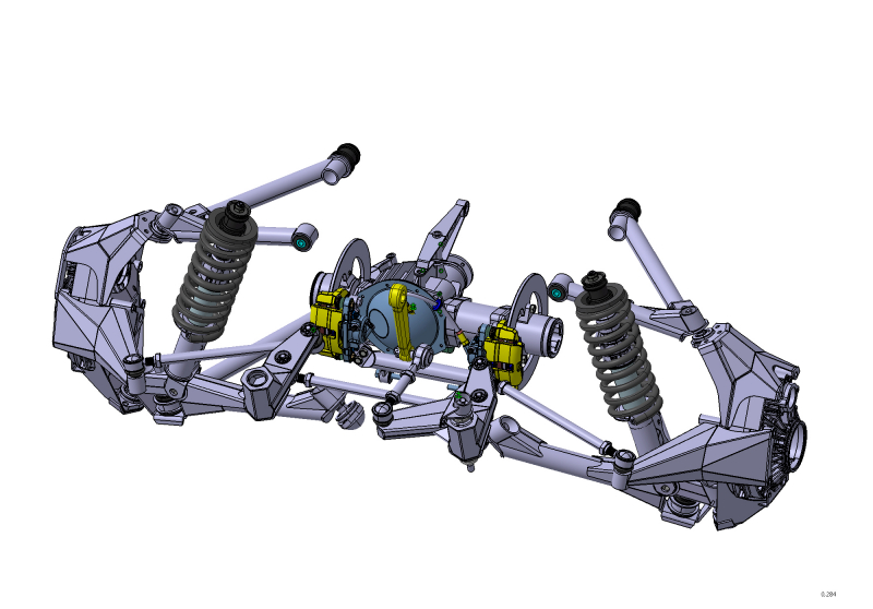

Aлексей писал(а): 26 окт 2022, 18:02 Интересует каков вес рычагов передней подвески ,
Верхний рычаг в сборе 3.6 кг
Нижний рычаг в сборе 6.8 кг

Предполагая следующий вопрос.
Вес "переднего моста" - МКР+привода+КР+подвеска+рулевое с механизмом 138кг
Вес "среднего/заднего моста" - МКР+привода+КР+подвеска+тяги 109кг

Золотницкий Александр писал(а): 27 окт 2022, 09:50 Вес "переднего моста" - МКР+привода+КР+подвеска+рулевое с механизмом 138кг
Шедеврально ! и это под колесо 1600 мм.
Для сравнения веса :
Передний мост УАЗ - 130 кг + рессоры (или тяги с пружинами) + амортизаторы + рулевое.
Задний 100 кг + рессоры (или тяги с пружинами) + амортизаторы.
Если в будущем ваша конструкция будет исправно выполнять свою функцию то
[:}) есть к чему стремится.
Хотя конечно у меня есть определенный скепсис по этому поводу.
P.S. При расчете какой коэффициент запаса по прочности принимался?

Aлексей писал(а): 27 окт 2022, 11:08 Хотя конечно у меня есть определенный скепсис по этому поводу.
Пока железо ведёт себя прилично. Есть проблемы с резинками, но вроде мы их победили.
Я переживаю за другое. В полной нагрузке оно едет. Поэтому будут грузить до поноса, а потом нам рассказывать, что машина вся ломается.
Запас по грузоподъёмности конечно есть, но не в два раза точно
Aлексей писал(а): 27 окт 2022, 11:08 P.S. При расчете какой коэффициент запаса по прочности принимался?
2.5 вертикально, 3 продольно
От статики имеется ввиду.
На в КР заложили больше, почти под 5

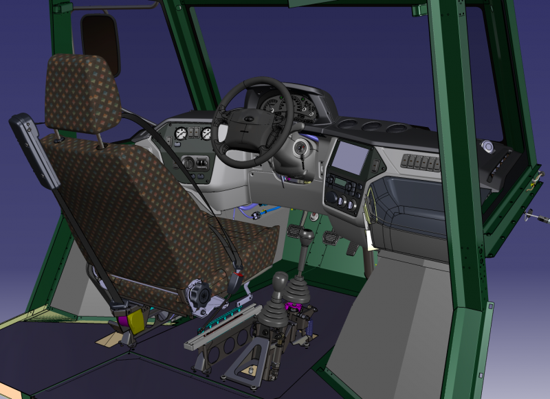

Место водителя, можно смело сказать, выполнено в лучших традициях "Экотранса" ("Петровича").
На картинках рабочий вариант панели приборов.
