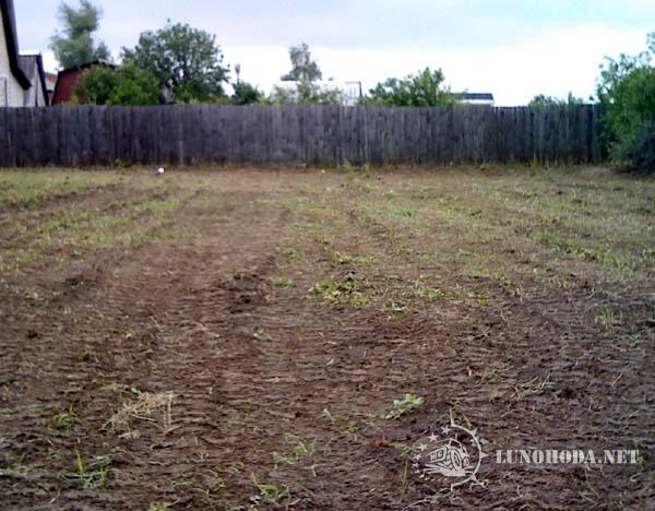

Вдохновленный большим урожаем травы на своих 12 сотках и вот таким девайсом http://www.ecotechnics.ru/offers/15th.html там внизу есть видюшка, сгородил за пару дней шайтан-машин. Двигатель Бриггс 6лс вместе с ручкой от мотоблока "тарпан" муфта просто помпа от копейки с родным шкивом и ремнем. У самой помпы срезал крылья, а имеющийся там прилив как раз 22мм. На него лег алмазный диск по бетону 180мм с дырками по краям. Извел кучу лески пока додумался как правильно заправлять ее чтобы сразу не рвало. Колеса дутики от детского велосипеда. Участок у меня сильно неровныйhttp://video.yandex.ru/users/tixoxod-4x4/view/1/
