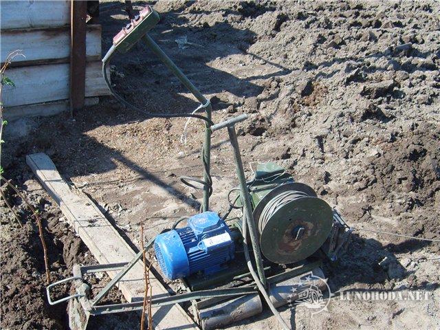

Вот,собственно...

Игорь П писал(а):Изображение
Посмотреть на Яндекс.Фотках
Вот,собственно...
[/img]
Зачетный агрегат! :roll: Только "якорь" бы неплохо к лебёдке изготовить, плуг на себя тащит лебёдку не подетски.

Да, якорь есть. Но сейчас пытаюсь примастырить колеса от коляски - тяжеловато тягать на пупе лебедя :)

Игорь П писал(а):Да, якорь есть. Но сейчас пытаюсь примастырить колеса от коляски - тяжеловато тягать на пупе лебедя :)
Изготовь 4 цилиндра (катка) на всю длинну корпуса лебедки по 2 с каждой стороны и ручку с боку. На них возим на них и пашем. По пашне не зарываються, через кочки перепрыгивают.

Мы с тестем подключили по обычной схеме подключения через магнитный пускатель без блок контактов, кнопка от кран балки (выносной пульт). И подключаем 380 V.Когда якорь заглубляешь получаеться заземление.

Тестя отлучили от 380V. Пришлось срочно переставлять двигатель. Плюс: удлиннитель укоротился до 20 метров. Минус: приходиться выкидывать петлю троса чтобы двигатель набрал мощность. С места под нагрузкой не хватает.
Вот собственно предмет разговора:
Плуг:

Что за двигатель? редуктор вроде червячный? Блин сегодня хотел же сфотать свою лебёдку (пахали под мелочь ) А плуг походит как у меня Трос как разматываете ?

саня71 писал(а):Что за двигатель? редуктор вроде червячный? Трос как разматываете ?
Что то двигатель не сообразил сфотографировать. :oops:
Вот только конденсатор.
Да редуктор червячный, делали из того что было.
Трос разматываем вручную.
Судя по фотке однофазник на основе АИР или 5А, http://www.esbk.ru/products.html у них беру движки, можешь позвонить если надо.
